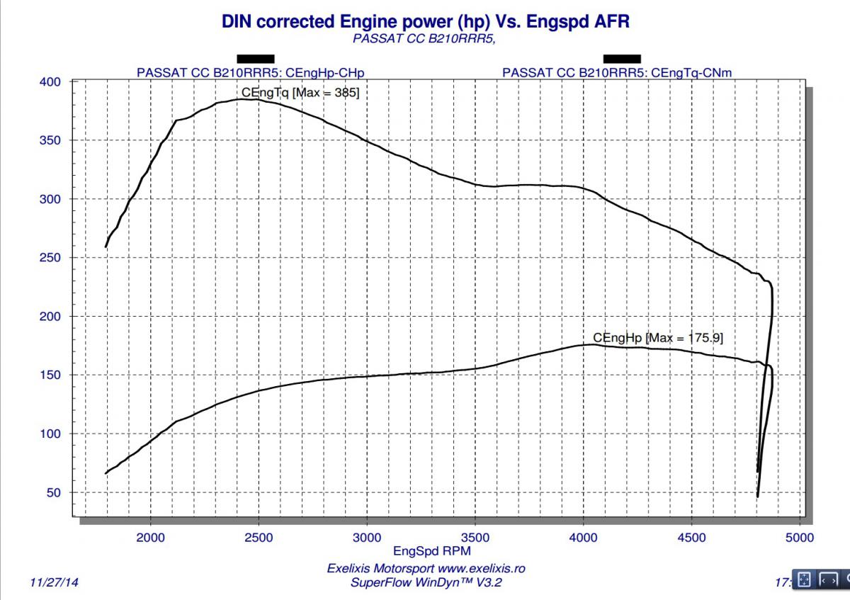

Dupa cum am scris si in posturile anterioare am facut upgrade la turbina la AVD turbo
Am fost sa ii fac Dyno la Exelixis si spre marea mea dezamagire masina are 175.9cp si 385Nm Cu stage 2 Dpf Off de la Revo
Atentie stage 2 nu inseamna mai multi cai fata de stage 1 :))) decat stage 1 cu DPF off !!! am aflat ulterior de ce mi-au spus ca am 200cp +- si 400+-nm ( credeau ca am masina de 170cp din fabrica )
post-43557-0-77726000-1420532382_thumb.j
Cei de la Revo nu sunt de aceeasi parere si cred ca am mai multi cai dar deh trebuie sa fii nebun sa te duci peste ei pana la Oradea pe cheltuiala ta sa faci pe dyno`ul lor
Dupa cateva loguri cei de la oradea au spus :
full boost cu turbina hibrid face pe la 2500/2600rpm - cu 500/600rpm mai jos decat cea originala
Masina jos in ture este cosiderabil mai puturoasa
Cica trebuie facut un stage 3 :) care sper sa duca caruta in 200cp si 150 Euro in + I am intrebat pe cei de la AVD si mi-au spus ca turbina asta acum tine 1.8 Bari fara probleme

Nasol cu accidentul , si referitor la Revo prea multe nu mai sunt de spus credeau ca ai 170 de cai ??? Adica cu o simpla privire in talon se elucideaza misterul calutilor ! Eu in locul tau mai pierdeam inca cateva sute de lei mergeam la Oradea si le ceream toti baunti , pentru una platesti si alta primesti !

Nu știu ce sa zic..."oamenii" se iau după graficele făcute pe vcds si le compara cu alte mașini pentru a da caii putere ..............post-43557-14206508757203_thumb.jpg
stii ce nu inteleg eu aici?
un gigel a scris un soft. Inainte de asta a citit ce aveai tu in ecu. nu s-a prins gigelul ce varianta de motor e in acel moment? sau nu prea i-a pasat?
ciudat...
Nu vorbim de cine a pus softul pe masina - nu are nici o vina el a făcut ce a făcut pe Nshpe mașini ci de cei care l au scris
Nu-s de acord. Cine a pus softul, inainte de a-l pune, era normal sa verifice masina in cauza... Adica daca ma duc eu cu alh-ul si ii zic ca vreau soft de arl stage 2 imi pune? :D
Hai sa fim seriosi, cand s-a citit softu de pe masina si trimis unde trebuie vedeau configuratia masini...cu turbina stock si stage 1 trebuia sa scoti caluti aia...urat din partea lor.
Sa zicem ca au inteles ca ai masina de 170 cp, atunci faceau softu pt 200 cp si automat bagau presiune mai mare in turbo ( presiune care lucra turbo de 170 cp + presiunea necesara pt 200 cp ) rezultatu prea multa presiune pt turbina de 140 cp si "papa turbo" ceea ce nu sa intamplat la tine.
Au stiut ce masina este dar acum cauta scuze...
Asta cu "credeau ca ai masina de 170 CP" este din alt film. Dpmdv este inadmisibil asa ceva...mai ales la un tuner cu pretentii.

Plus cei de la AVD după 2 / 3 ture mi au spus ca Masina nu este wow nu trage ca una de 200cp si nu am mai mult de 170/180 cai si mai mult de asta am fost sa fac dyno
Revo nu agreează dyno Exelixis :D
A întrebat the_ego pe topicul lor atașând graficul dyno făcut la ei
Răspuns :
"Ce se masoara pe acel dyno nu ne intereseaza, dar nu vreau sa abordam acest aspect. Multumesc."
Acum ce sa zic am făcut upgrade turbo - softul este făcut pentru turbina de 140 si nu pentru ce am eu acum.
Oricum imi iau adio de 220/210 cp ca după cum vedeți nu este posibil !!! si in același timp sunt indignat ca văd pe contul lor de Facebook 2.0 TDI CR care ajung in jurul celor 200cp cu turbina stock fata de mine cu turbo upgradat si DPF Off
