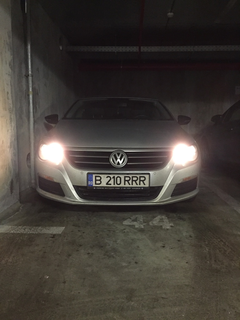

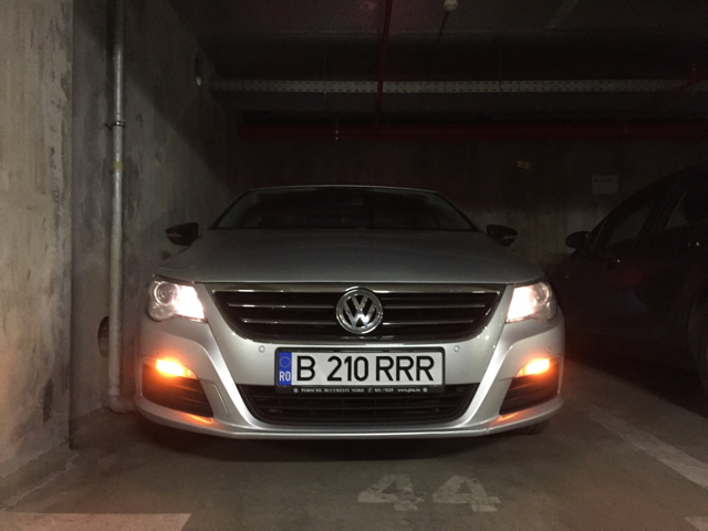

Am reușit sa activez DRL'urile !!! Mulțumesc F l o r i n !!!
Modificat de hallucinogen
Perfect!! Arata foarte bine. Acum hai sa gasim becoleduri P21W fara eroare sau anulatori! :))
Tu ti ai pus bec drl, ca la farul cu xenon oem? Imi poti explica si mie, ca m as baga si eu. Am niste leduri mititele si tare bine arata cu becul drl :)!
Si mai ales, daca nu ai eroare.
@Christian.B77 am făcut retrofit la xenon cu ajutorul lui Al Bundy numai cu piese OEM farurile originale au din fabrica DRL cu becuri P21W - lambda_dryver a căutat pana acum unele pe LED care sa nu dea eroare de bec ars dar fără succes. Mai căutăm
Ai link mai sus, insa iti recomand sa comanzi de pe .de Putin mai scumpe, dar ajung mult mai repede. Becurile le-am pus pe masina mea, Jetta din 2012. Vezi ca exista si in varianta "amber", tot Cree 30W.

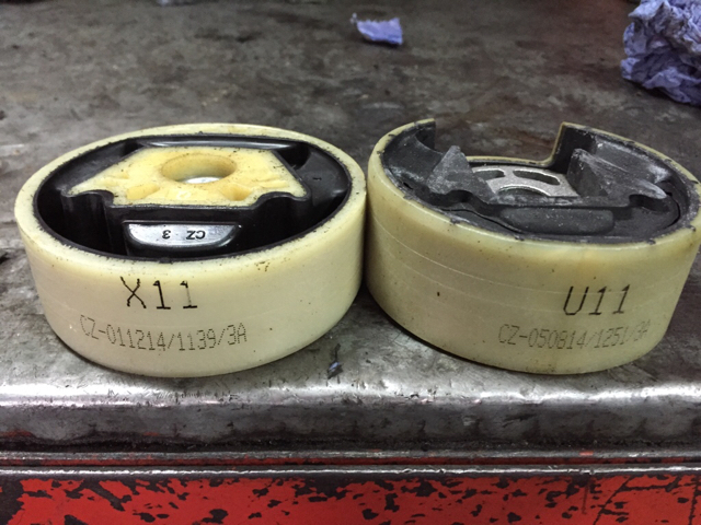

Update !!!
• Grup dsg schimbat cu unul de Skoda superb 30k
- tampon schimbat + ulei + filtre + adaptări ( deja avea prea multe zgomote dubioase de la rulmenți )
• Plăcute fata + spate OEM
• schimbat tamponul de balans

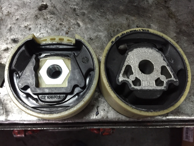

• Bucși pline s3/rs3
- Daca vreți sa faceți upgrade'ul asta aveți mai jos codurile de piesa.
!!! Atenție cel puțin pentru Passat cc !!!
Găurile bucsilor de s3/rs3 nu se potrivesc la găurile de prindere cu ale noastre așadar va trebuii sa folosiți o presa pentru a face transplantul
1k0 199 231 N stânga
1k0 199 232 N dreapta
8j0 407 183 DE Bucșa de cauciuc interior ( eu unul nu am reușit sa o găsesc separat si am fost nevoit sa le cumpăr cu totul vreo 210 RON / bucata )
Dupa cum vedeți in poza a fost sters codul de piesa

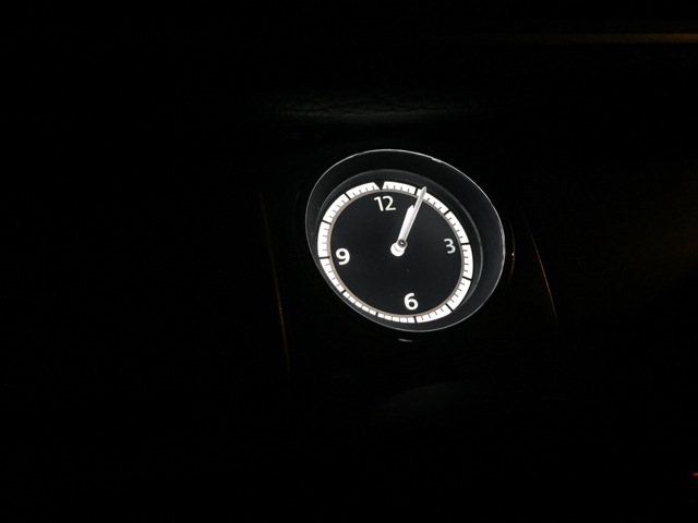

- am reușit sa facem si ceasul analog sa arate ora

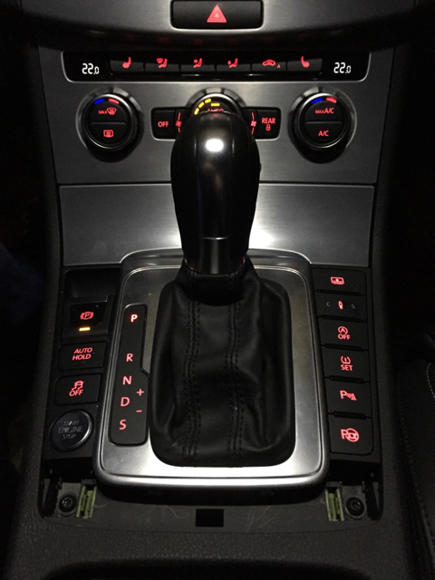

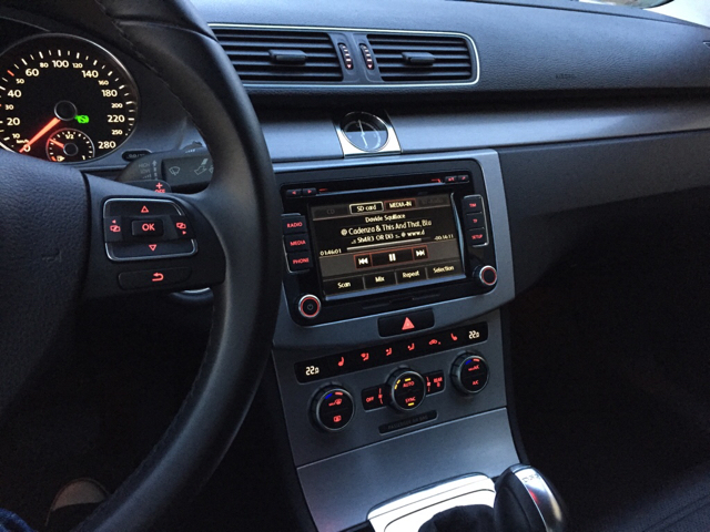

- schimbat consola centrală cu cea de facelift ( a venit odată cu interiorul de piele )
Aici am mutat si butonul EPB de lângă switch'ul de lumini
- schimbat maneta dsg facelift + butoanele stânga dreapta

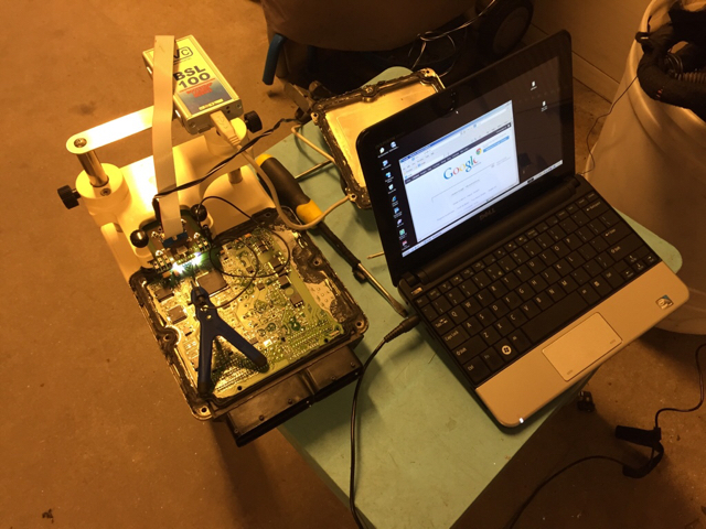

Update Soft pentru turbina mea care e dusă 1,8bari - diferența de la cer la pământ Mulțumesc REVO !!!

Da 1.8 bari :)) Mersi ! chiar este alta masina acum - cand terminam de testat si am versiunea finala facem un dyno la Oradea

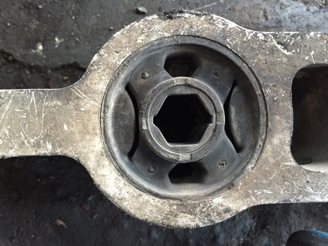

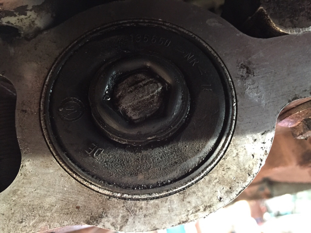

Am schimbat si bucsele de la punte post-43557-14254549873659_thumb.jpgpost-43557-14254549965074_thumb.jpg

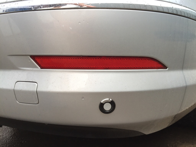

Bara vopsita pe Casco anul trecut prin Mai la PBN !!!
Rușine !!!
Unde ai schimbat bucsele de la punte si cat a costat cu manopera? Ms
La un service in Băneasa - pe lângă ambasador 400 RON

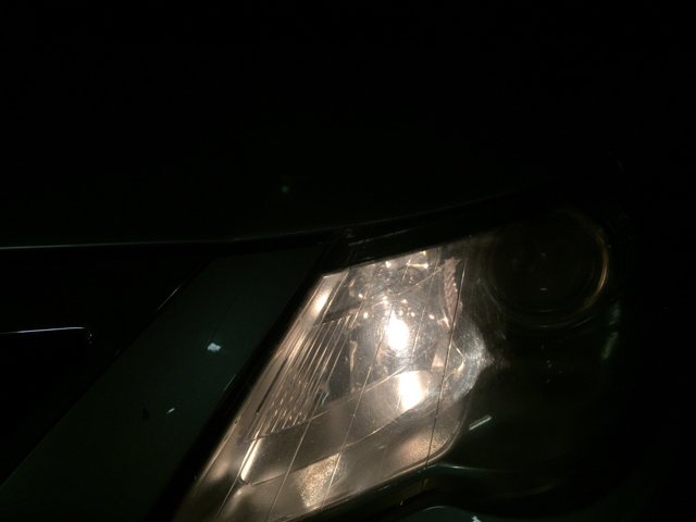

@Christian.B77 uite poze cu poziția aprinsa post-43557-14255415569818_thumb.jpgpost-43557-142554156428_thumb.jpg
@Christian.B77 nu au nici o eroare - sunt cele care vin din fabrica ;)
Astăzi am scris versiunea 3 de Soft Revo - feedback foarte bun. O mai alergam un pic sa vedem cum se comporta. post-43557-14259368944553_thumb.jpgpost-43557-14259369041651_thumb.jpg
Christian.B77
Am inteles,dar s.ar potrivi oare si la mine, eu nu am faruri cu xenon din fabrica, doar sa le pun pe post de pozitii.
Am reușit sa rezolv si lumina ceasului cu ajutorul lui F l o r i n - mulțumesc băiat de nota 11
 Interiorul a fost plug and play? Totul functioneaza corect la scaune?
Si eu caut un interior cu ventilatie si masaj dar nu gasesc. :(
Tu unde l-ai gasit?
lambda_dryver
Colegul Hallucinogen este indisponibil momentan, asa ca iti raspund eu si, eventual, revine el cu detalii suplimentare ulterior.
Scaunele fata sunt plug&play pentru masinile care vin cu reglaj full-electric pe fata si memorie. La el erau scaune simple pe fata si a necesitat sa tragă 2 fire suplimentare pana la centrala electrica.
In plus, daca n-ai incalzire in scaune, fie fata sau spate, iti trebuie module suplimentare pentru incalzire si panou de climatronic + butoane incalzire bancheta spate.
El a gasit interiorul complet si o parte din ce piese mai avea nevoie la un parc de dezmembrari. Se gasesc foarte greu, deci mai cauta. Bafta!
