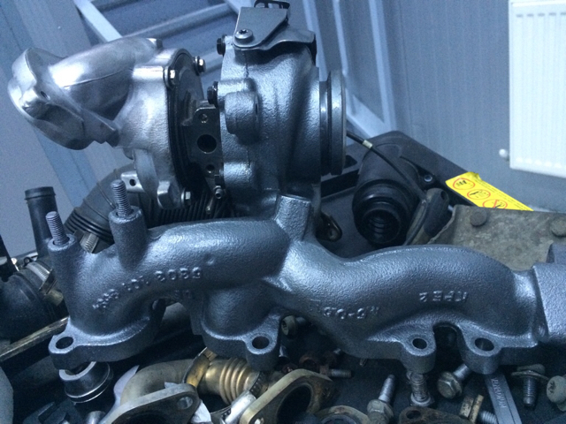

@robi_ret CORECT ! Masina primit un upgrade turbo cu ajutorul echipei AVD turbo.
Oamenii si locația de nota 11.
Le mulțumesc lui Ionut si Victor cu aceasta ocazie super de treaba - au coborât din birou fiecare sa întrebe de stadiul mașinii si chiar m au băgat in "laborator" sa îmi arate cum si in ce fel se face treaba la ei.
Pentru rotorul de admisie sa folosit un model billet .
Ofera numeroase avantaje ( printre ele : 10% mai multa presiune si debit de aer fata de modele normale cu acelasi dimensiuni , greutate mult mai mica fata de modelel stok , lucru ce ofera o incarcare mai rapida si un raspuns mai bun al turbinei )
Trebuie sa fac 100km rodaj apoi apa paie si bătaie :))

Acum cu TURBO upgradat cam cati CP speri sa obtii ?
Sunt si eu interesat de acest upgrade .
A durat mult ca timp de lucru ?
Nu știu Adrian - o sa vedem după dyno câți cai are. Am stat de la 10 dimineața pana la 4 după masa. Dacă te interesează îți dau numărul lor pentru mai multe informații
 Din ce vad eu acolo ( in pozele postate de tine) oamenii ti-au pus un compresor de 1749VC ( aka turbo de 2.0 tdi 170 cai) care intradevar ofera un debit mai mare fata de stock. Insa daca nu ti-au schimbat si partea de evacuare a turbo-ului si nu ti-au echilibrat bine de tot axul atunci...nu mai zic nimic.
De curiozitate, cu merge masina acum? cand iti face boost? nu incarca mai greu? Teoretic, din ce au mai facut altii inaintea nostra, miezul asta, pus in valoare de un soft bine facut, ar trebui sa iti ofere undeva la 210-230 de cai.  :icon_thumleft:
In poza se vede compresorul pe care il am si eu acum in turbina (deci nu vorbesc din auzite).

Ce vroiam sa te mai intreb si am uitat .
Au alezat Carcasa ca sa incapa noii plaleti (MAI MARI) ?
