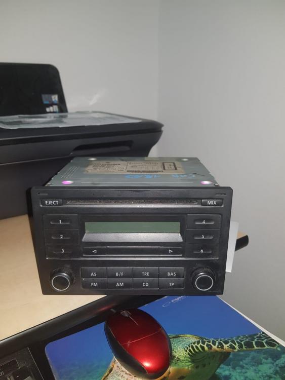

aveti idee de cine e facut Radio Cd Player Delta6.Eu din asta am pe masina si as vrea sa stiu de cine e fabricat?Alte secrete la el mai stiti..de ex modificarea volumului in functie de viteza masinii.
Multumesc.Si o poza cu el.
Mentionez ca sunt foarte multumit de el..se aude bestial si nu distorsioneaza absolut deloc.

@Joker_unu
Uite niste date care s-ar putea sa te ajute:
DELTA6 VWZ4Z4
CODE 0000-1999
12217519
3B7 035 195A
DELCO
D70F3044YGC
EEPROM 24C16 smd
AF TDA7454
