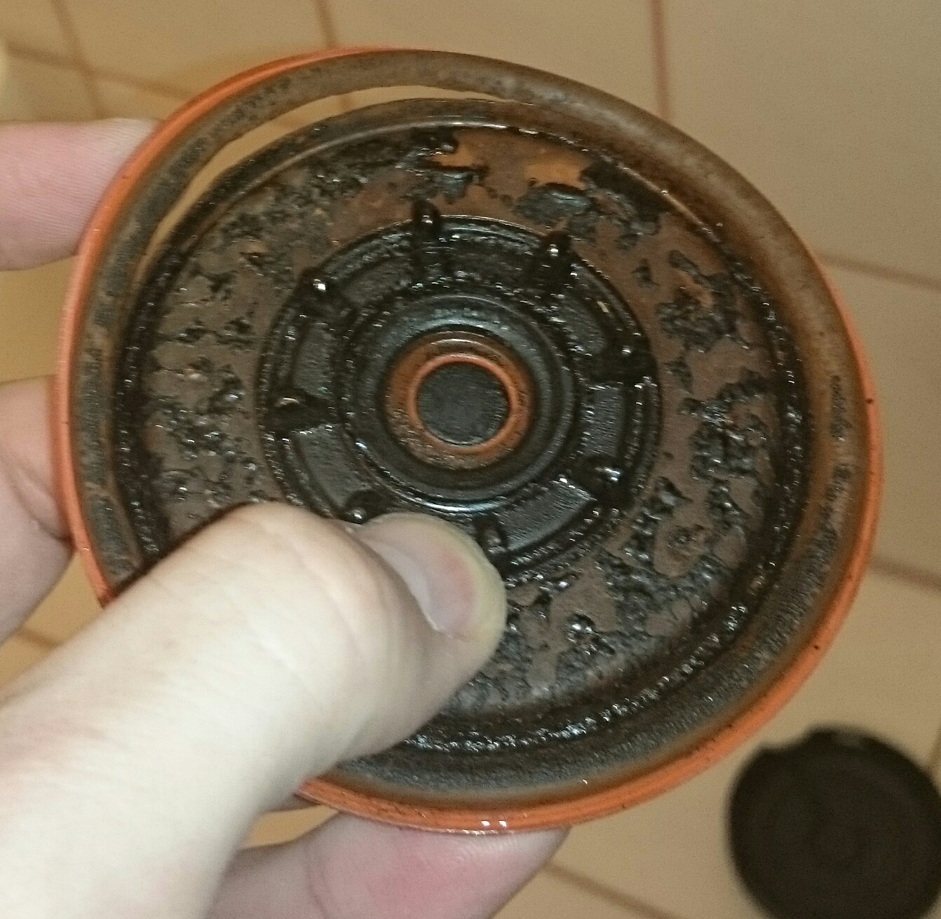

am demontat pcv de pe masina. trece aerul nestingerit in ambele directii :(
incearca sa o speli, poate se curata si o sa etanseze.
Da, am curățat cât am reușit.
Am desfacut-o cu un set de spatule și spre bucuria / tristețea mea am observat că e fisurata.
Am sa fac comanda de o nouă valva și sper ca problema sa se rezolve.

Am facut comanda marti dimineata la un dealer WV/Skoda si mi-au adus-o a doua zi (ieri). M-a costat 43 de euro piesa si eu ca un romanas clasic :RO flag:  am schimbat-o in parcare la ei in 10minute (de acum aveam experienta la montat/demontat).(m-ar fi costat macar 100e sa o schimb la ei).
Astazi dupa un drum de 60km e totul ok. A pornit bine dimineata, relanti stabil si mers rotund. :D
