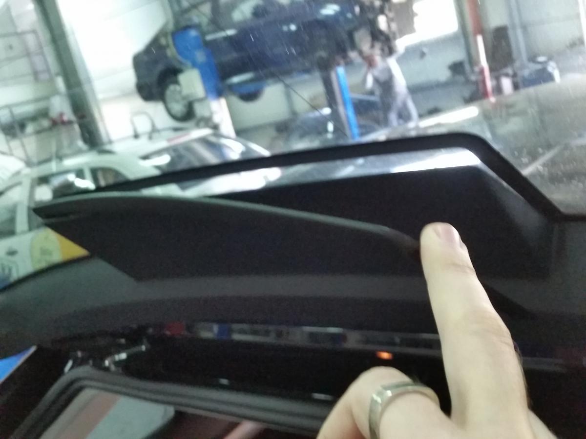

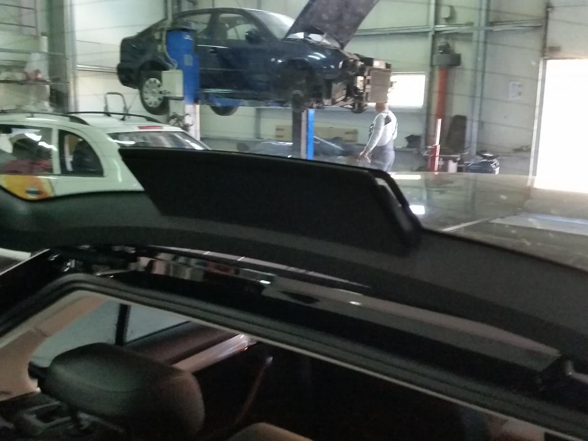

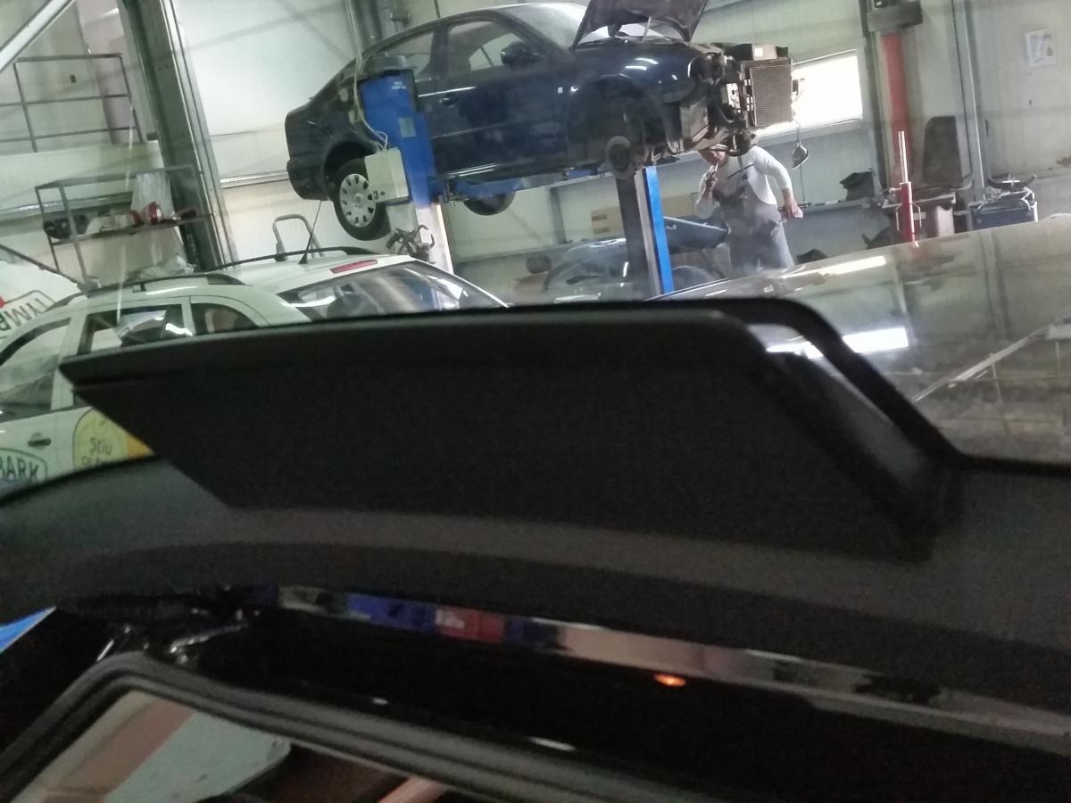

De cateva zile si-a facut aparitia dupa mers pe "netedele" drumuri ale patriei, un "greieras". Problema deranjanta dar identificata rapid a fost remediata usor..Era vorba de ornamentul de plastic de la stopul de frana de pe luneta. Acesta este prins cu un dublu adeziv ( DE PROASTA CALITATE) de luneta. Culmea..din 3 masini verificate ( una in showroom, una a unui prieten si cea de drivetest ) toate aveau aceasi problema- ornamentul era dezlipit si atarna ca in pozele atasate.

  L-a lipit inapoi cu banda dublu adeziva de buna calitate. Nu inteleg de ce sunt de vina soselele din Romania de vreme ce si masina din showroom avea aceeasi problema.

Cum bine a intuit Ebi, a fost inlocuit dubluadezivul vechi cu unul 3M sper eu mai de calitate. Am dat vina pe drumurile proaste pentru ca atunci s-a intamplat sa se dezlipeasca la mine..e posibil sa fie de vina doar calitatea proasta a produsului.
Eu am avut acea problema de cand am ridicat masina deci nu prea e de la drumuri, ce e drept de la drumurile proaste face zgomot.
Solutia mea a fost sa scot definitiv acel plastic sa sa-l pastrez langa roata de rezerva.
Si eu am avut problema asta , am fost cu ea in service si au schimbat banda dubla adeziva, de atunci nu mai am probleme . @ morbert mergi la reprezentanta si problema se rezolva . Posibil sa fi fost un lot cu benzi dubluadezive de proasta calitate sa speram ca nu se mai repeata problema .
Cand am fost cu o alta problema la reprezentanta, am semnalat si aceasta problema iar cei de acolo doar au constatat-o si... cam atat.
