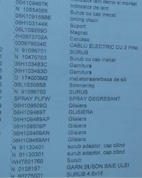

Eu am schimbat doar urmatoarele:
06H103483C   -garnitura
06K109467K    -intinzator lant distributie
06H109467AE -intinzator lant mic
06K109158AD -lant distributie
06H109469AP -patina lant distributie
06H109469T  -patina lant distributie
06H109509Q  -patina lant distributie
06H109469AH -patina lant mic
06H109469AQ -patina lant mic
06H109509P   -patina lant mic
+ lantul mai mic la care nu mai stiu codul exact (se vede sters codul pe factura si nu vreau sa duc in eroare)
Pe langa astea am mai schimbat si filtru ulei si completat cu vreo 1,5 l ulei.
Piesele, in cazul meu au fost 1600 + manopera

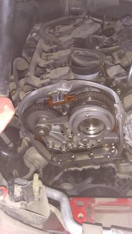

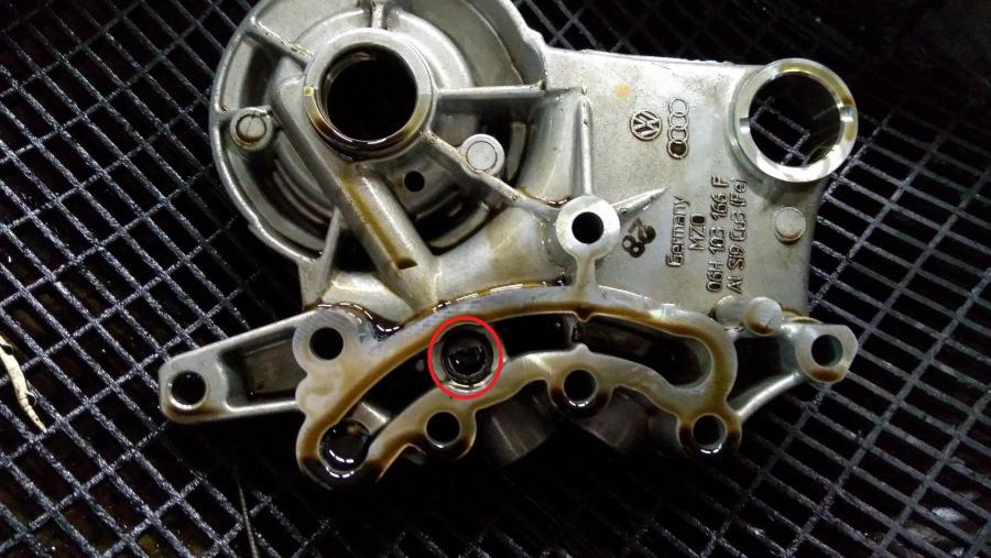

Cum am promis revin cu detalii la toata operatiunea care am facut-o la reprezentanta din Constanta. A fost schimbat lantu care nu parea sa aibe semne de uzura insa vine revizuit si deci l-am schimbat(a doua poza e cu lantu vechi si piesele vechi iar a treia poza e cu toate piesele din lista schimbate), patine pe care nu le-am comandat initial insa una era uzata si deci a trebuit sa le schimb pe toate, garnituri plus o piesa care are o plasa fiind rupta se vede din imagine (prima poza fiind marcata cu rosu sita) si care poate creea multe probleme, pentru audi a fost o actiune insa pe vw se pare ca nu.  Desigur a fost schimbat intinzatorul de lant revizuit. Am mai schimbat si un senzor cica la fel vine cu revizie si am fost sfatuit sa il schimb.(vezi in lista de piese comandate). Plus un surub de la fulia de jos care trebuie schimbat asa am fost sfatuit. Dupa schimb nu am simtit diferente doar ca mi se pare mai zgomotoasa evacuarea, poate e doar o impresie. Pentru cei interesati de cod motor CCZB.(flaviusmaff)

Cel cu probleme e cel de la lantul mare care e de distributie. Da, sunt 6 patine schimbate dupa cum se vede din lista. Lantul cum am zis nu parea uzat dar daca tot am umblat acolo am zis sa bag revizia noua a lantului care e diferit de cel original prin asezarea diferita a zalelor se poate vedea putin in pozele atasate de mine diferenta intre poza 2 si 3. Se pare ca au mai revizuit lantu fata de cand a schimbat briciu19 ca acum comparam lista lui cu a mea, iar intinzatorul cu pricina se pare ca a ramas tot la fel nu au mai avut ce sa imbunatateasca.

Si diferenta intre cele 2, stanga e cel vechi iar in dreapta e cel revizuit.

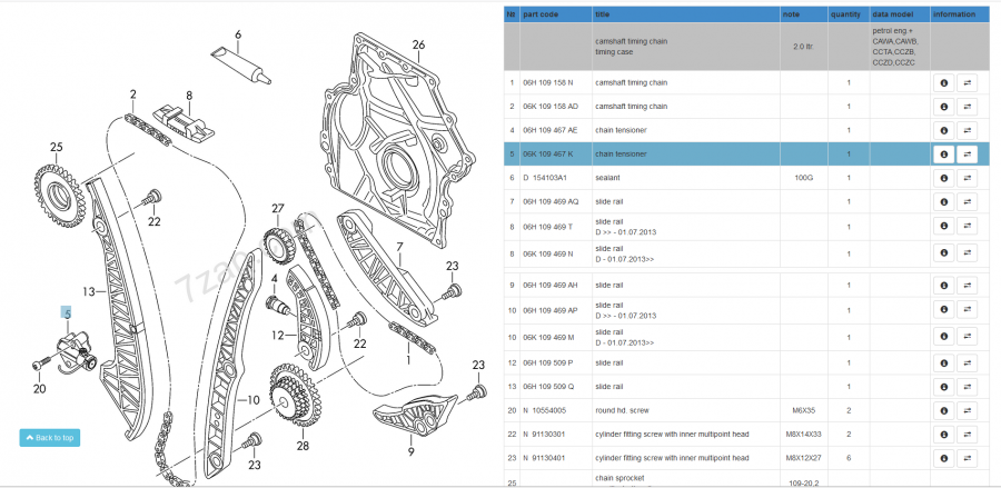

Salut. Am tot cautat si eu sa vabd daca exista ceva legat de ce coduri motor au anumite versiuni de intinzator (mare) de lant. Gen sa zica undeva ca, spre exemplu codul CCZD are intinztorul seria/nr/codul x. Am gasit ceva destul de interesant pe un site:
https://volkswagen.7zap.com/en/rdw/
Se poate ajunge pe p pagina de genul (https://volkswagen.7zap.com/en/rdw/tiguan/tig/2012-719/1/109-109070/)
In cazul meu vad ca, codul motor CCZD de pe un tiguan din 2012 are versiunea revizuita, desi parerea generala e ca abia din 2013 s-a introdus.
Da-ti un search si pt voi :).
image.thumb.png.e7e4dddfdb7d2d37314255169fc47a1d.pngimage.thumb.png.b67405a301f4f46d31cad653a6feab96.png
