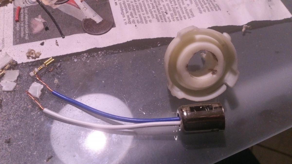

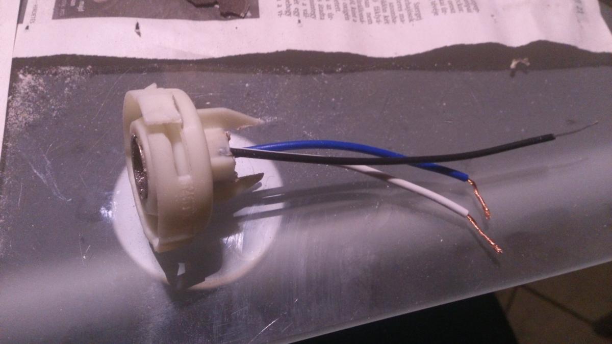

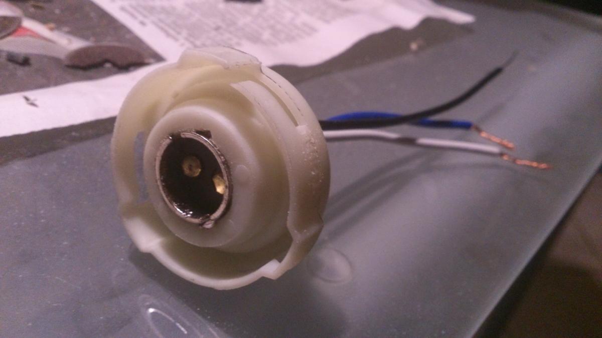

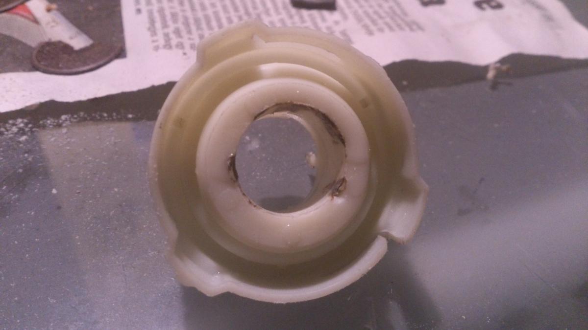

A inceput operatiunea. Aseara am dat jos farurile si m-am apucat de treaba. Au venit soclurile doar ca a trebuit cumva sa le inghesui in cele originale din far. Dupa putina munca de topit/taiat/slefuit am reusit sa le inghesui. Am facut si o proba scurta si rezultatul e chiar peste asteptari. Cum de nu mi-a venit ideea asta mai repede? Asa ar trebui sa fie si DRL-urile din fabrica! LED-urile pe pozitii lumineaza foarte puternic fiind ideale si pe post de DRL. La semnalizare led-urile albe se sting si se aprind cele portocalii care la randul lor sunt puternice.

Sunt cu soclu clasic cu dublu filament, iar soclul original era pentru bec simplu de semnalizare. Nu am apucat aseară să le montez. Azi rezolv și poate fac si un mic video cu rezultatul.
