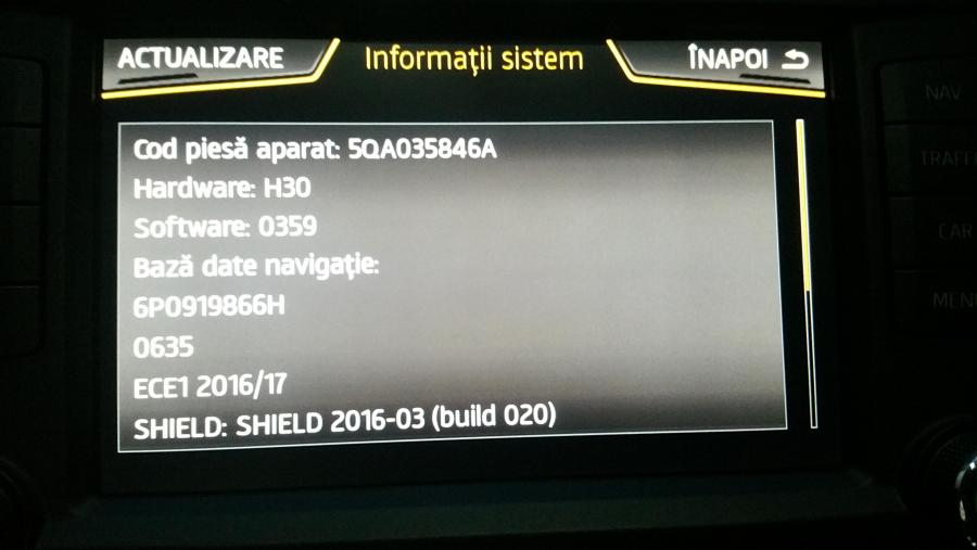

Bun, hai ca am nevoie de ajutorul vostru, mi-am prins urechile incercand sa-mi dau seama daca am sau nu nevoie de update, atat la softul de la unitate cat si la harti. Deci http://www.seat.com/owners/your-seat/navigation.html  banuiesc ca e - Media-System Plus (Navi System) dar nu imi dau seama ce versiune trebuie sa dowladezasta e pt softul unitatii iar pentru harti http://www.navigation.com/product/Catalog/Catalog_SEAT_Leon_2016/SEAT-Leon-Standard-Non-Distro-2016-onwards/sku/Non-Distro_Leon_Standard_16/en_GB/HEREEMEA/EUR daca ma iau dupa codul de la baze de date navigatie e 6PO dar aici iar sunt in ceata, nu e navi plus si atunci trebuie downladat softul de la navi plus nu cel de la "navi sistem 6PO"
Rog un ajutor solutionarea problemei, is cam ca si magarul in ceata, mare multamita :)

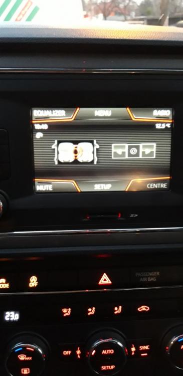

Salut, scriu si aici poate este mai vizibil decit in zona de probleme generale.
i-am dat masina unui coleg astazi si a reusit sa faca ceva la sound system si acum in meniul de sound nu-mi mai apare "balance-fading" ci apare numai "balans".
Aveti idee de unde se activeaza sau ce trebuie resetat sa apara iar optiunea de a muta sunetul si fata/spate?
Am resetat deja la factory settings de vreo 2 ori si partea de sound dar si tot calculatorul si degeaba.
Este sound system standard de FR (cel cu ecran color mic)
nu sterg postul ca poate se mai loveste cineva de problema. Rezolvat prin apasarea lunga (10-15 secunde) a butonului de power/volum, pina se stinge de tot ecranul si reporneste.
