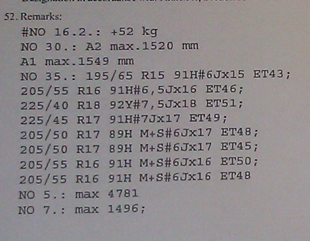

Vezi mai intai daca poti pune jante de 15 cu anvelope de 195.
scrie in cartea masinii sau http://www.skoda-auto.de/SiteCollectionDocuments/Serienreifen_Skoda_2014_07_1.pdf
Se poate pune pe 1.2TSI janta de 15 cu anvelopa 195.
Scrie in certificatul de CONFORMITATE sau un pdf-ul sugerat de coleg.

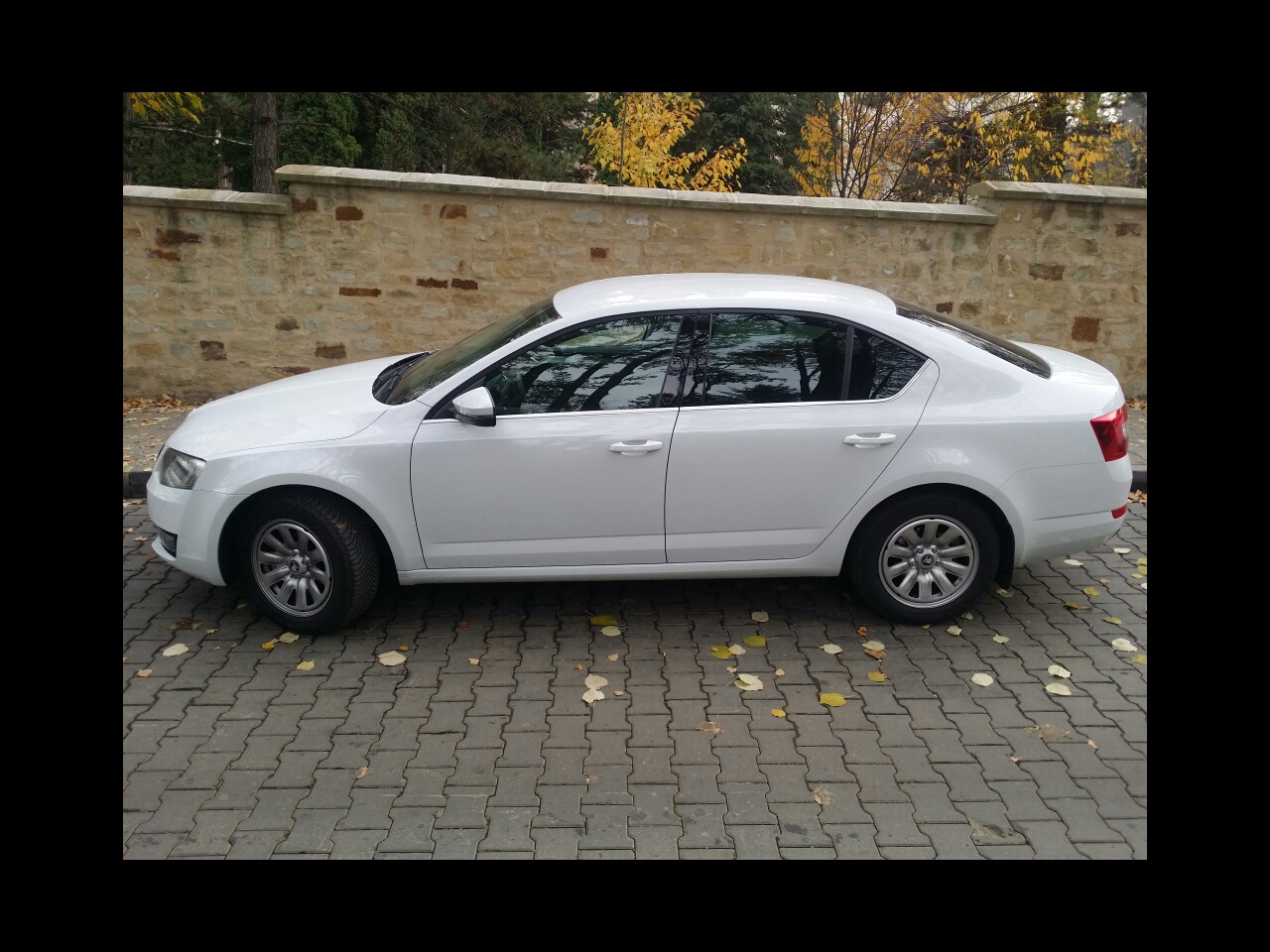

Au am pus Alcar de 16+ Michelin alpin 5 205 /60/16. Pret 2.600 lei. Masina arata asa post-12779-14464784528701_thumb.jpg

Au am pus Alcar de 16+ Michelin alpin 5 205 /60/16. Pret 2.600 lei. Masina arata asa attachicon.gifrps20151102_173159.jpg
Tine de gusturile fiecaruia cum arata janta, importanta e calitatea cauciucului. Aderenta pe gheata, ca pe zapada toate sunt cam la fel, si zgomotul. O janta de aliaj de origine (velorum) este 100 + 10 euro transportul, iar un nokian 350 lei, cu clasificarea A pt aderenta.
