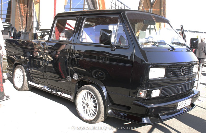

Salut , in momentul de fata eu am urmatoarea configuratie :
jante de Mercedes A classe : 6Jx15 et 31  /  anvelope 185 R15 C
Pe spate an scos suruburile de la tambur pentru a sta janta cum trebuie . Probleme nu am de nici un fel .
post-63413-0-79412300-1411667395_thumb.j
Eu as vrea 235.50.15 pe spate si 205.50.15 pe partea care a mai ramas . La astea din urma as vrea si servo-directie sa pot sa o parchez intre doua masini cu spatele ca'n Bucure-shit la ora de varf .
post-1438-0-58094800-1413927754_thumb.jp
Modificat de 13 Todesengel

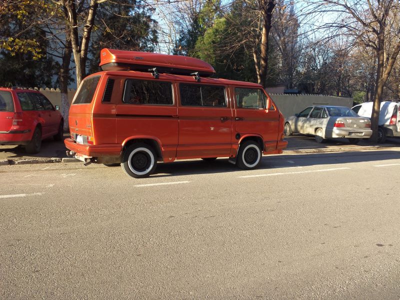

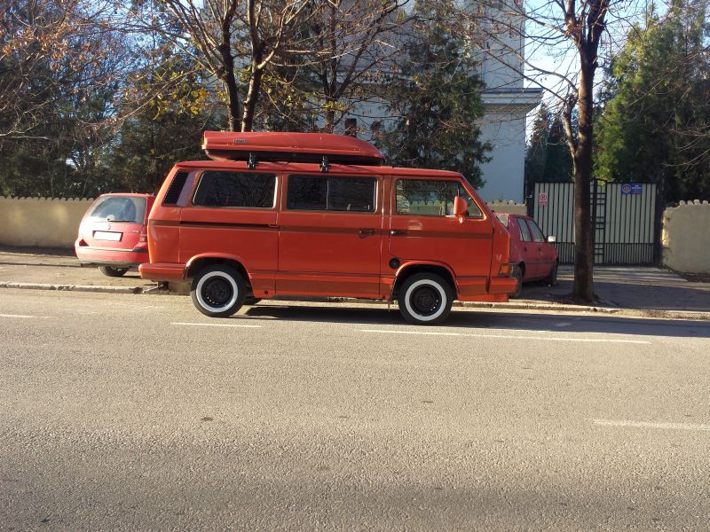

Eu am Borbet pentru vara cu anvelopa 206/65R16C, iar pentru iarna mi-am luat jantele lui originale pe 14, pa care le-am sablat si le-am vopsit electrostatic, dar inca nu le-am incaltat

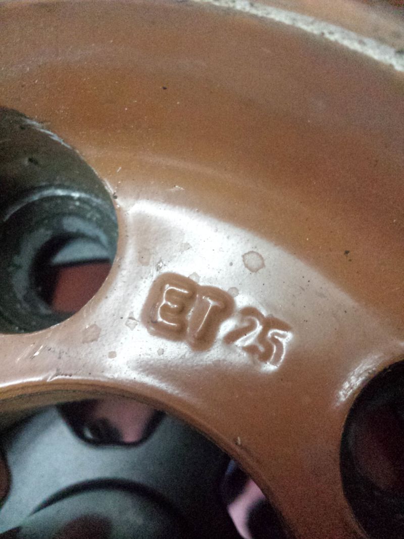

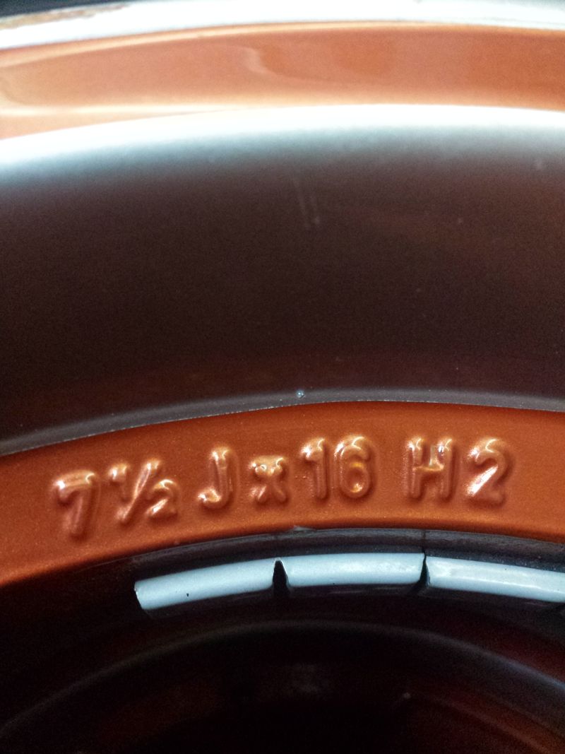

Salut bobby, pe ea scrie 7 1/2 Jx16 H2 nu scrie nimic de ET. ( cred ca 20 dar ma abtin pana nu vad )
Dupa ce le dau jos sa le pun pe cele de iarna, le duc la spalat si ma uit mai atent poate gasesc scris pe undeva.
Revin.
eu am pus jante de 16, de audi, numai ca nu le pot monta, pt ca sunt foarte late si se culca pe furca, asa ca sunt in curs de dezvoltare, sa confectionez niste distantiere, turnate din aluminiu, de vreo 1.5 cm grosime, ca sa le pot monta
nu cred ca din cauza latimi nu le poti monta,ce et-u au jantele de audi?
...si cum va ziceam...pentru cele de fata am avut nevoie de prezoane, cele de la Borbet sunt mai lungi si au hexagon de 17. Mi-am comandat originale cu hexagon de 19 si scurte. V-am atasat si pozele cu ET-ul si dimensiunile jantei.
