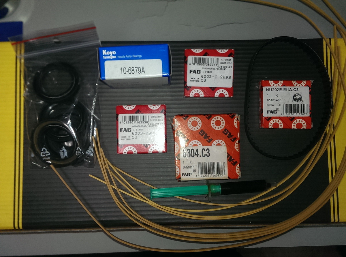

intre timp am scos motorul afara, desfacut compresorul, gasit lucruri nu foarte placute (zone cu uzura fizica la elementele compresorului) dar incerc sa le rezolv. scos toate semeringurle si rulmentii, astept preturi .

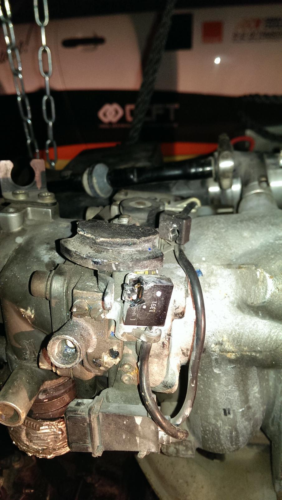

in operatiunea de extragere a motorului am distrus un senzor de pe clapeta de acceletie, poate ma ajuta cineva in directia asta.

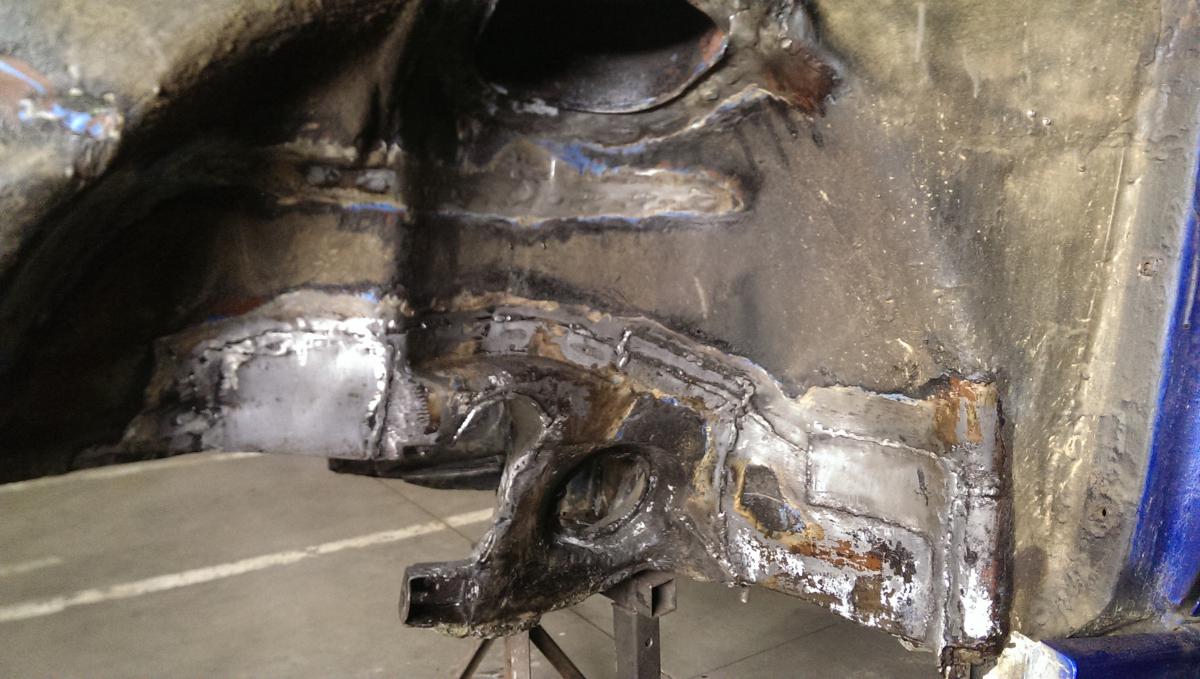

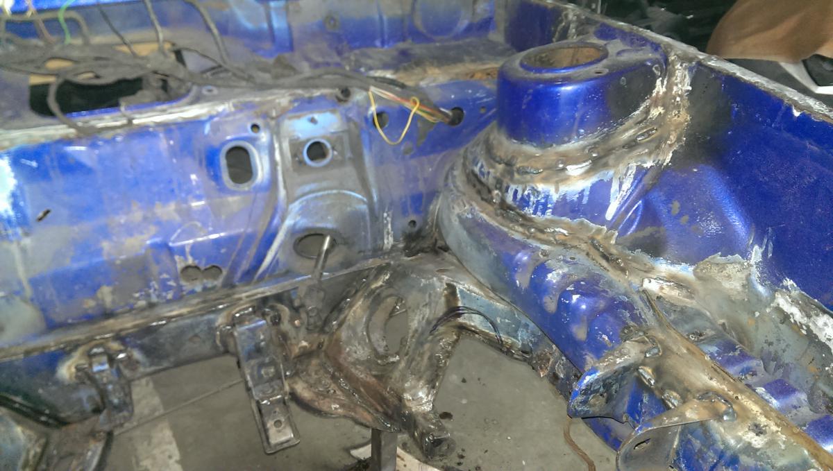

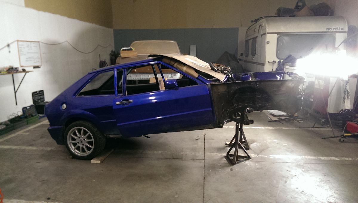

lucram intens la rigidizare: suduri suplimentare la caroserie.

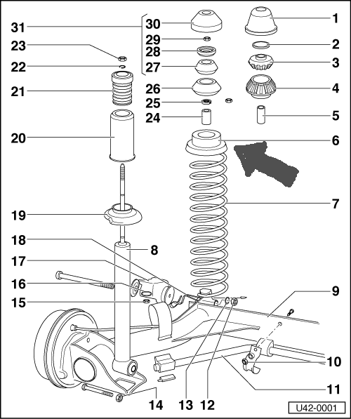

ma poate ajuta cineva cu doua "clopote" de la amortizoarele spate? al mele sunt praf...adica mancate pana la gaurire.
adica elementul 6 din imagine. compatibil golf1, scirocco1 + 2

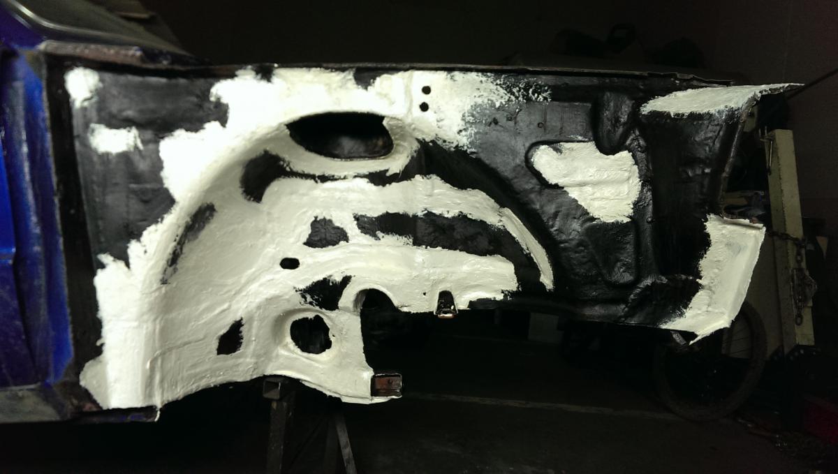

merge greu pregatirea pt vopsire a compartimentului motor.....pfff munca de chinez...

piese praf care nici macar nu se mai fabrica....ma ajuta cineva?
poza 1, cele gaurite de rugina, sunt din capatul de sus al amortizoarelor spate
poza 2, de pe puntea spate, prinderea pe caroserie, in care vin introduse bucsele...

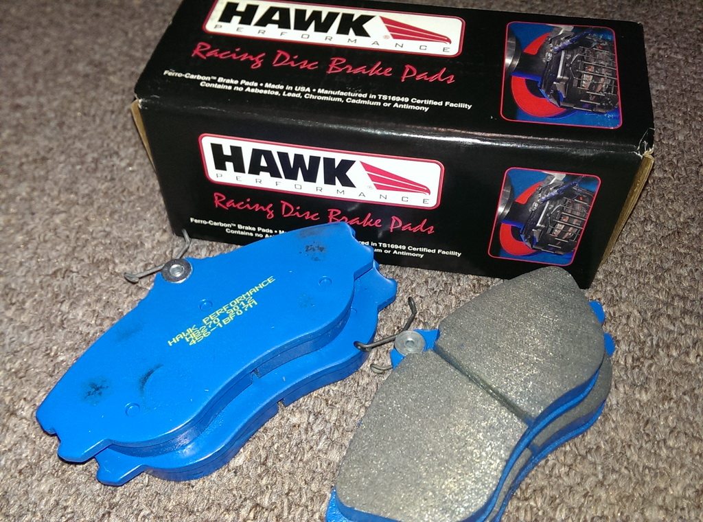

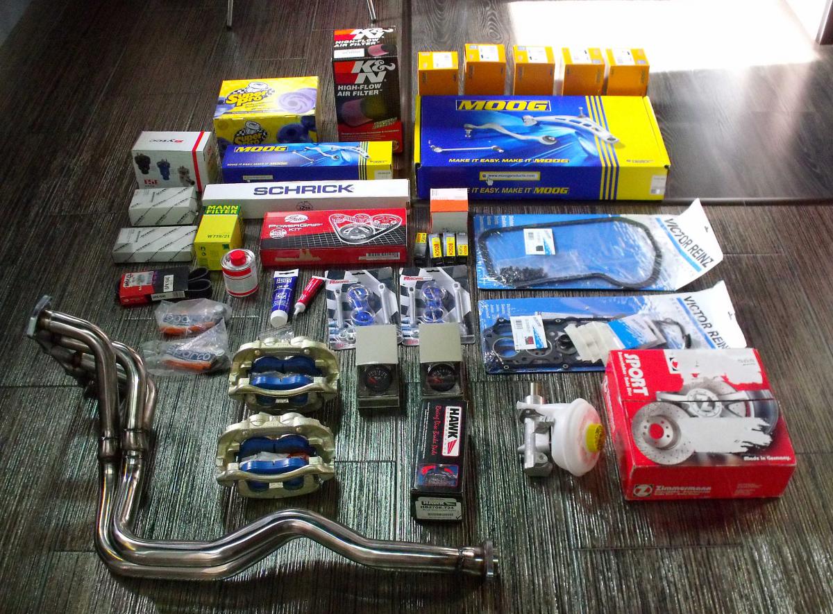

cu franele suntem aproape gata. etrieri S2, placute hawk blue racing, discuri zimmermann, pompa de 2 juma' mai trebuie traseele, frana de mana si repartitorul.

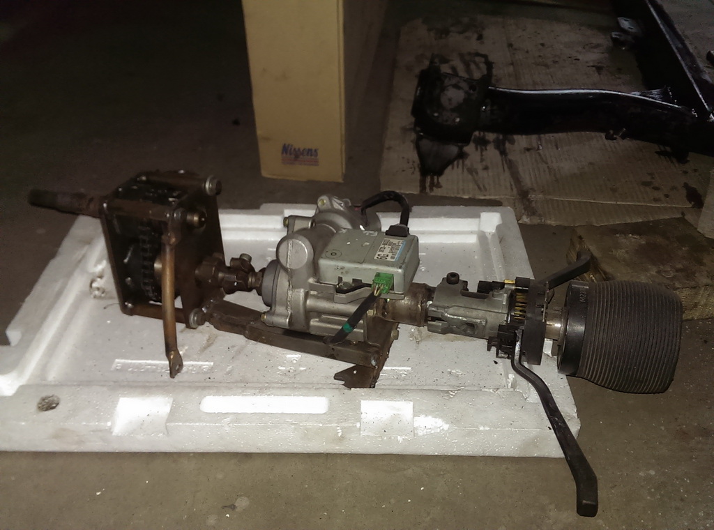

urmeaza implementarea coloanei de directie cu multiplicator de ture :D

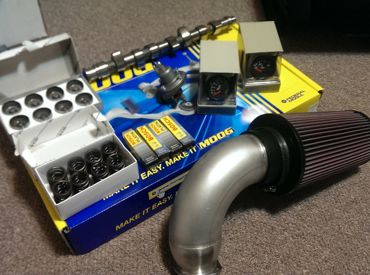

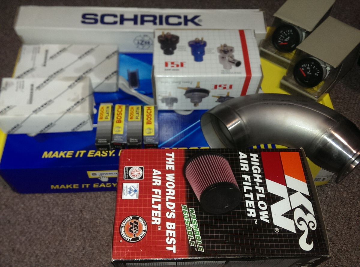

pachet nou:
kit full rebuild compresor.
came schrick 276', tacheti hidraulici schrick, arcuri supape scrick, regulator presiune, bujii, big intake pt lader, ceasuri indicatoare pres. ulei si temp ulei vdo.......si un header ta-teknix 4-2-1 gresit livrat. comandasem 4-1
daca doreste cineva galeria de evacuare NOUA pt golf1, scirocco1 +2 motor 1.6-1.8 8v.....150e, pana nu o trimit inapoi.
Modificat de AB-33-WOB
transform casa in magazin pana ma apuc de asamblat :))

ce sa stau vere...aproape fiecare zi merg la hala. dupa job, pana seara la 10...am terminat de reconditionat caseta de directie, planetarele, fuzetele, suspensia, mai avem pitin la cusca da ne-am inpotmolit, s-au apucat oamenii si de altele....:((
urmeaza motorul dar astept sa terminam carapacea, ma dispera sa alerg pe mai multe fronturi ca nu iese bine asa.
