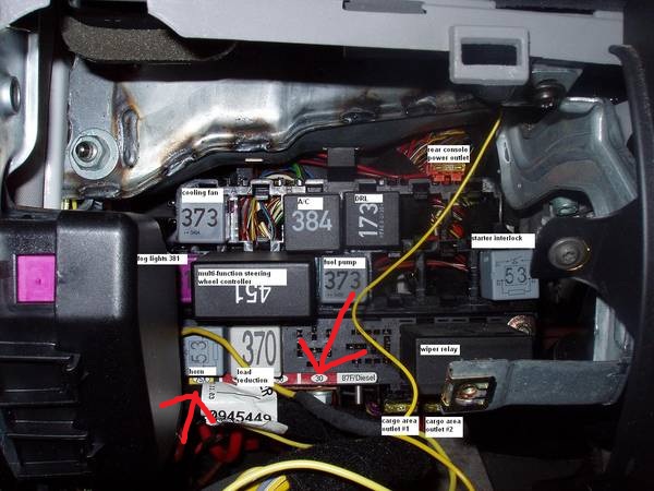

Sub panoul cu relee din bord, ar trebui sa ai niste suruburi in care intra niste fire groase, ele sunt notate cu 30 si 75X. 30 e plus permanent, 75x e plus contact.
PS: e posibil sa ma insel si totusi sa n-ai acele puncte de conexiune, la O1 sunt. Trebuie sa verifici.

vezi ca nu o sa gasesti bornele alea acolo pt ca la O2 nu sunt asa
Da, tocmai ma uitam pe Briskoda la o poza cu releele si am vazut ca difera...
Deci m-am intors de unde am plecat :(
