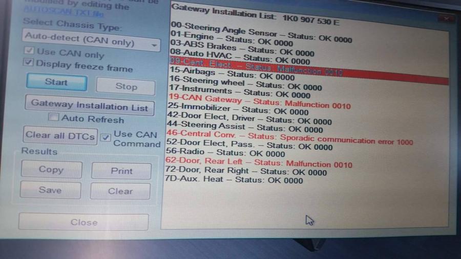

din pacate nu iti putem recomanda nimic, pana nu faci o scanare completa sa ne uitam pe ea. In functie de rezultatul acesteia, tragem o concluzie

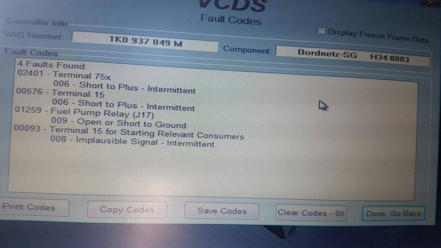

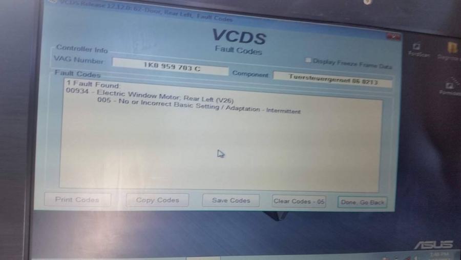

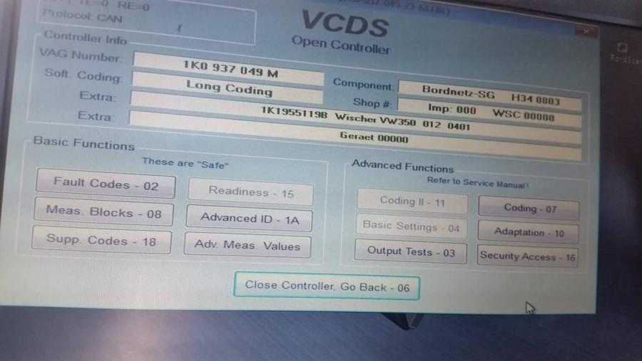

Buna ziua! atasez fotografii cu diagnoza de astazi/Va multumesc anticipat pentru sfaturile dvs!
Astept si eu si electricianul amic sa rezolvam problema electrica.

Yes! problema(e) rezolvata(e)!  Mi-a fost recomandat domnul Silviu din Bacau.
A desfacut volanul..sub el este un cablaj pe care  erau pete de ulei..nu stiu de unde probabil scurs din soclul volanului.Curatat verificat cablaj ,,doua contacte corodate.Ii multumesc si pe  aceasta cale si va multumesc si dvs pentru gazduirea postarii.Acum, prin soare ,ploaie sau vant,masina mea este ok !
