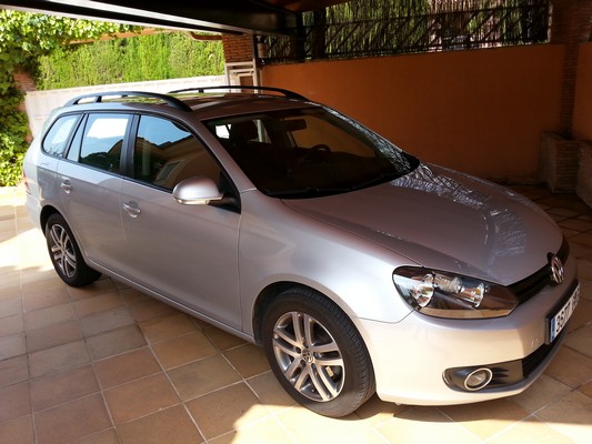

Marele mic ´gri´
gmihai24
Bine v-am gasit.
Recent cumparata, aproximativ 114 000km
1.6tdi 105cp
205 55 16 91v
rcd 310 mp3+aux cotiera
torpedou cu ´racoritoare´
10 pungi cu aer
2 telecomenzi tip briceag, cu nici una nu pot taia paine si nici la televizor nu merg
Mai multe pe parcurs....

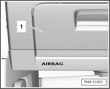

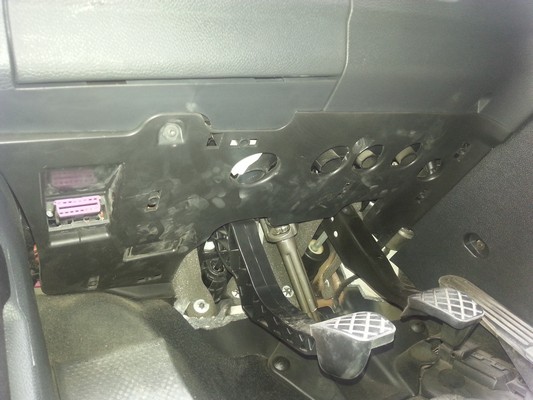

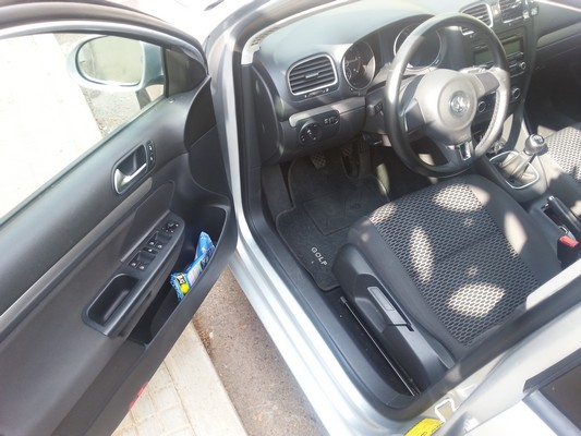

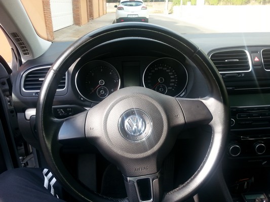

am cautat inscriptia de airbag sub volan dar nu se vede pe nicaieri poate ma lamuriti voi ce si cum, mai jos atasez alte cateva poze printre care si una cu zona pedalelor ca sa ma elucidati.

Daca asa arata atunci la mine lipseste plus ca nici in manualul masinii nu apare ca ar avea.dezamagireeeee
Nu cred ca are, nici Jetta VI fabricata tot in Mexic nu are airbag genunchi sofer(din pacate)
Adica nemtii vroiau sa le rupa picioarele la mexicani, dar aia si-au dat seama de figura si au vandut masinile la europeni :D :D :D
Las ca pun perna lu nevastamea :D :D

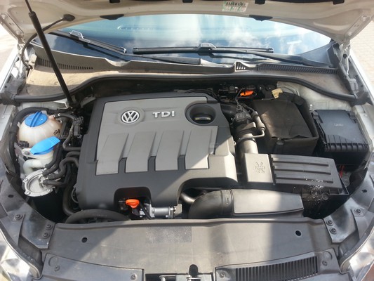

Astazi am schimbat filtru motorina, aer admisie + schimbul de ulei si filtru.
Am utilizat Castrol Edge FST 5W30 norma 507.00+filtru Mann
Se aude mai suav motorul fata de cum am cumparat masina acum 3 luni, cine stie ce panarama de ulei au bagat nebunii de la firma de unde am cumparat-o.
