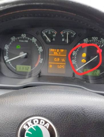

Salutare ! A mai patit cineva sa nu-i mearga temporizatorul de la stergatori ??? 😳
 Am observat ca nu functioneaza nici pilotul automat..e posibil sa aibe leagtura cu beculetele aprinse din bord ???
pilotul automat nu merge din cauza erorii de la motor.
Nu are legatura cu stergatoarele. La stergatoare poate fi maneta sau releul.
