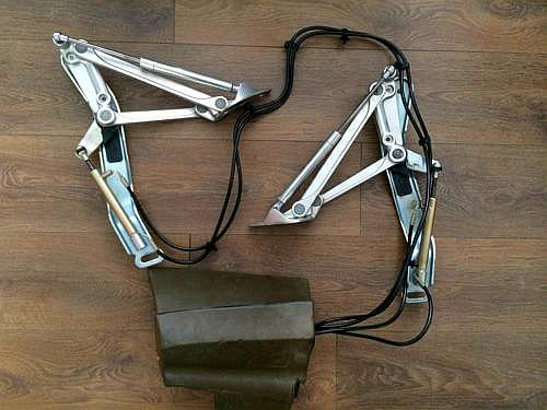

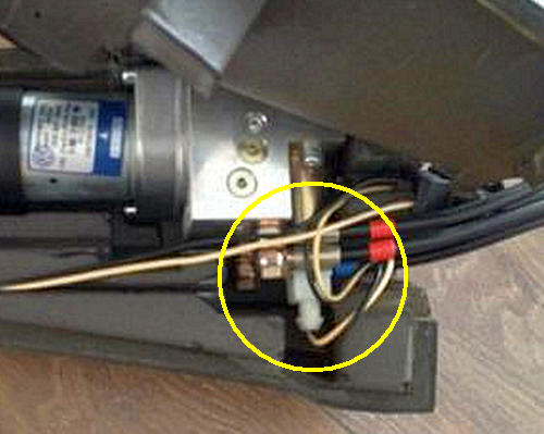

1 hour ago, lambda_dryver said:
Sistemul este montat de catre Koreeni si, din pacate, nu sunt dispusi nici sa trimita, nici sa ajute cu coduri de piese (si colegul @iobau poate confirma) etc. Din ce am reusit sa storc de la ei, este sistem de inchidere de pe Phaeton, adaptat.
sa fie hidraulic, ca la Phaeton...?
lambda_dryver
Si mie mi s-a parut anapoda, mai ales ca din poze pare a fi sistem electric... Din pacate, pana nu o sa gasim pe cineva dispus sa ne ofere informatii cat de cat mai complete, greu sa miste ceva pe frontal asta :( .
