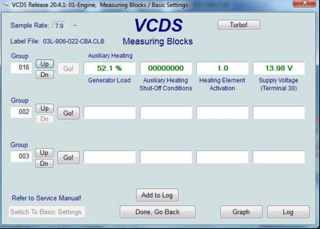

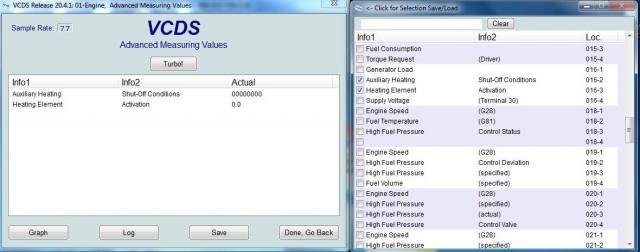

In advance measurements am gasit astea. Din cate vad eu ar fi inactiv, cred. Altceva ce pot sa-i mai fac ? Ms.

la ce consum era pe alternator, cred ca functiona
@Dokser Acum nu stiu ce asteptari ai tu de el, dar nu se iti imaginezi ca elemtenul ala face cald precum antigelul la 90 grade. Aerul e putin caldut cand functioneaza, suficient ca sa se simta la mana.
Pai asta e chestia, nu da deloc caldura. Se incalzeste in masina doar cand urca antigelul si atat. Dar dacă valorile de mai sus sunt normale, nu stiu ce sa zic. Ms de răspunsuri oricum.
