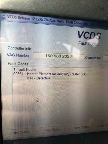

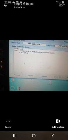

buna ziua , am un pasat b6 ,din 2006, motor bkp de 2000 tdi, aiam o problema cu incalzirea auxiliara ...pun poze ....cand dau pe out text merge ....pe basic setings daca dau manual text pe output imi arata ca e on ....nu mai inteleg ....IMG_1031.thumb.JPG.e57a5bd49694ac8624e8c37fd5137314.JPG  IMG_1046.thumb.JPG.6dc6eb157417acad311b97e933360dc1.JPG

Defect. Necesita reparatie
Link to post
Share on other sites
Florin daca se poate te rog frumos mai clar ....trebuie schimbata ?? sau trebuie refacute lipiturile etc...
Link to post
Nu, reparata. Se da jos, se repara lipiturile la placa electrica
