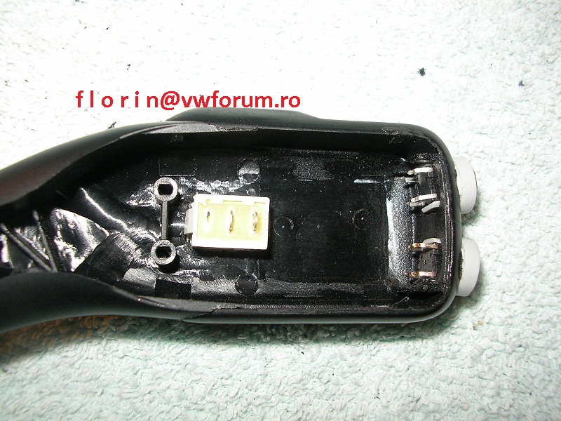

cu un singur buton, ai doar set si -..... fa maneta cu doua butoane...

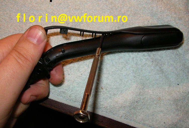

pe spatele manetei - se vede daca are capac (ii poti scoate spatele, cu o surubelnita subtire) sau e turnata, dintr-o bucata....

Ms! Daca se desface pun doua butoane ,daca nu pun un swich undeva intr un buton fals din bord, sau aveti alta idee?
Cu set si resume, CC activat permanent pot si creste si scadea viteza din ele?
Modificat de emilvef
da, poti.... o sa aibe toate functiile unei manete originale, mai putin on/off - il poti pune si pe asta.

Pai asa le-am si legat tot in T10 mufa mama ca nu sa potrivit nici un pin din ce am luat, plus ca e cam inghesuit sub bord si nici nu mai vad bine... varsta... Intrau 7 fire si ieseau 2 asa ca m-am dus cu 3 fire ,am dezizolat firele 3si 9 am dat plus din S5 printr-un comutator montat pe spatele manetei iar in 1si 2prin 2 sw lipite de maneta.
