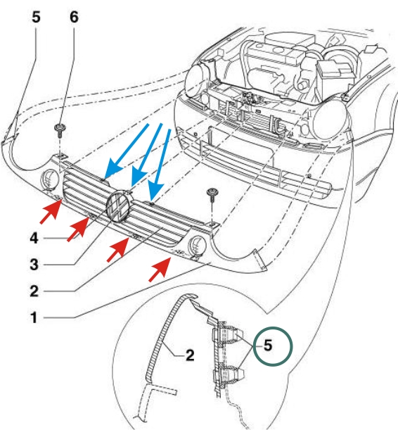

Mai întâi trebuie să demontezi grila radiatorului
post-40889-0-30371100-1408085815_thumb.j
Sunt câteva clipsuri pe acolo la care trebuie să ai grijă să nu le rupi pt că nu o să mai stea aliniată la montare.
Se desfac şuruburile, apoi clipsurile cu săgeţi albastre (se desfac cu grijă cu o şurubelniţă), se depărtează cu o sculă din material plastic clipsurile 5 (faci ceva ca o pană din material plastic pentru a nu zgâria vopseaua), apoi se trage grila spre faţă pentru a nu rupe ghidajele marcate cu roşu. Dacă se rup astea va sta depărtată grila de spoiler. La montare în sens invers, de preferat să ungi cu vaselină clipsurile 5 care intră destul de greu (nu mai ştiu exact dar cred că trebuie scoasă învelitoarea aia de plastic de pe clipsuri, se fixează în orificiile din aripă şi apoi se împing clipsurile(fixate în prealabil în grilă) în aceste învelitori). Grijă să nu rupi şi orificiile de fixare din grilă. Cred că încălzirea clipsurilor cu un feon mai puternic ar fi benefică.
