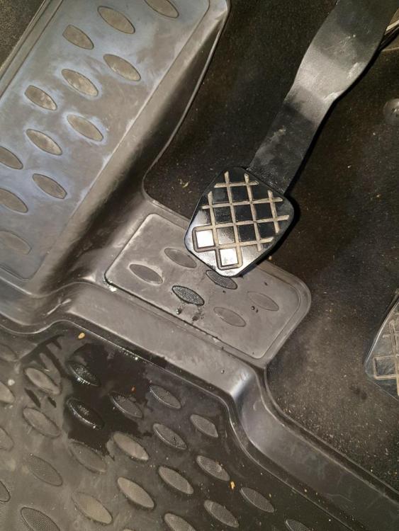

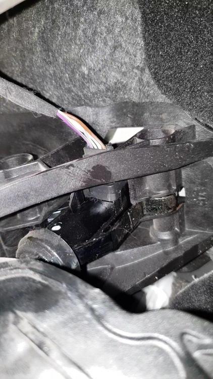

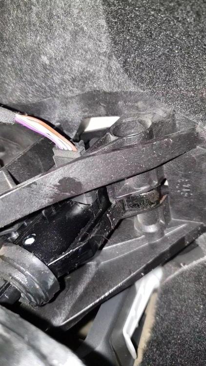

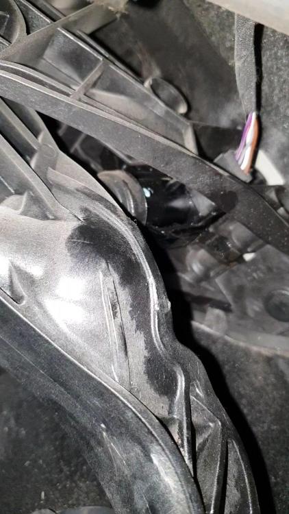

ieri am descoperit pe covorasul de cauciuc niste picaturi. Cand m-am uitat sub, am vazut ceva prelins pe pedala, iar la pompa aceea din spatele pedalei era un lichid (banuiesc ca lichid de frana).
Am intrebat un amic care lucreaza la reprezentanta vw din oras, si mi-a zis ca s-ar fi defectat acea pompa din spatele pedalei din moment ce sunt scurgeri (daca le pot spune asa).
Atasez niste poze cu speranta ca ma poate lamuri cineva despre ce ar fi vorba.20181009_220610.thumb.jpg.b92686b48c06ee40731ac180cd89f882.jpg
De inlocuit cat mai urgent pompa de pedala.Risti sa ramai in intersectie fara ambreiaj.
@rayn am uitat sa mentionez ca de curand am schimbat discurile si placutele (fata-spate). M-am mai gandit si la faza ca umbland acolo, cei de la reprezentanta, cand au impins pistonasele, sa nu se fi creat oarece presiune pe instalatie si sa fi dat pe acolo. Asa mi-a zis si prietentul de la reprezentanta (o posibilitate!).
Am tras de capacelul ala de cauciuc de pe pompa si mi-au curs cateva picaturi pe mana, pe semne ca se stransese ceva lichid acolo. Apoi nu a mai curs. O sa mai merg ceva cu ea, iar apoi o sa verific din nou si daca o sa fie tot asa nu mai stau pe ganduri.
Recomandarea lui a fost sa mai stau ceva cu ea si sa o urmaresc indeaproape si daca continua, sa o schimb.
Pretul cu tot cu manopera, din ce mai retin, se invarte undeva in jurul sumei de 970 lei (la reprezentanta).
Vom vedea...
