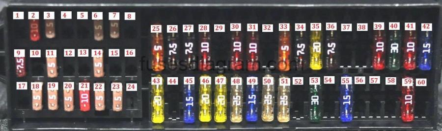

Care este sig pentru stropit parbriz ?
Are cineva o schema cu sigurantele la polo 6R ?
Merg stergatoarele dar nu arunca apa ... sa verific siguranta initial .
am cam verificat sig 2 ar fi .... e buna sig dar pompa nu se aude ca invarte . Sa mai verific si 46 ca vad ca este pusa si pe masina ...
mai jos schema si alocarea in tablou (in fisierul word)
sursa  http://fusesdiagram.com/volkswagen/fuses-and-relay-volkswagen-polo-6r.html
SIG polo 6R.docx
Modificat de skodita100
siguranta o fi buna, dar ai tensiune pe ea ?
verificat si 46
Ambele au tensiune pe ele .
ramane de verificat la bornele pompei .

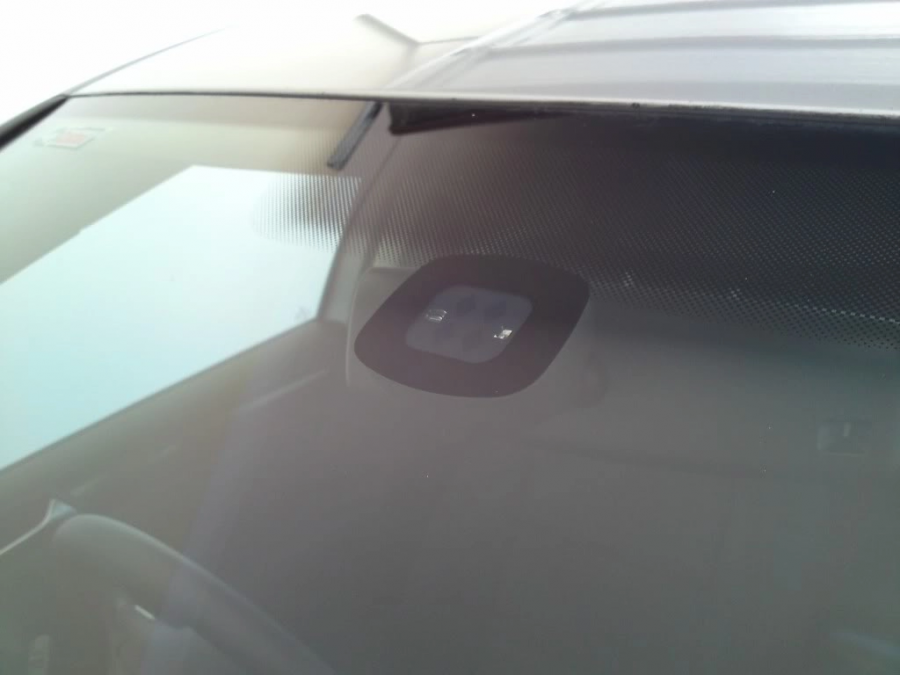

la Cross Polo 6R este posibil sa am senzor de apa la oglinda sau la parbriz?
in timpul mersului pe autostrada, au pornit brusc stergatoarele(o tura) fără sa apas nimic.

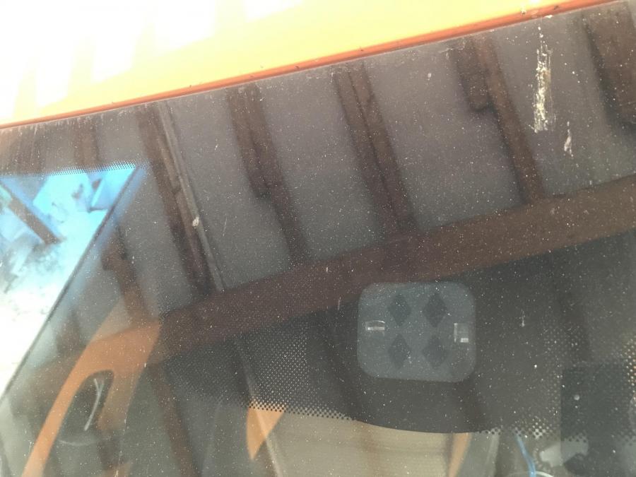

Cum trebuie sa arate maneta pt stergatoare automate la polo 6R?
ai atins tu din greseala maneta
maneta arata la fel ca la oricare...   diferenta o face senzorul din suportul oglinzii de pe parbriz.
christistanciu
andrei_221, mulțumesc de info, acum ca am văzut poza de la tine, a fost simplu.
Am pornit motorul și am aruncat apa cu sticla pe zona unde era suportul de oglinda.
Bucurie mare, am senzor! Stergatoarele au plecat când am dat cu apa pe parbriz.
