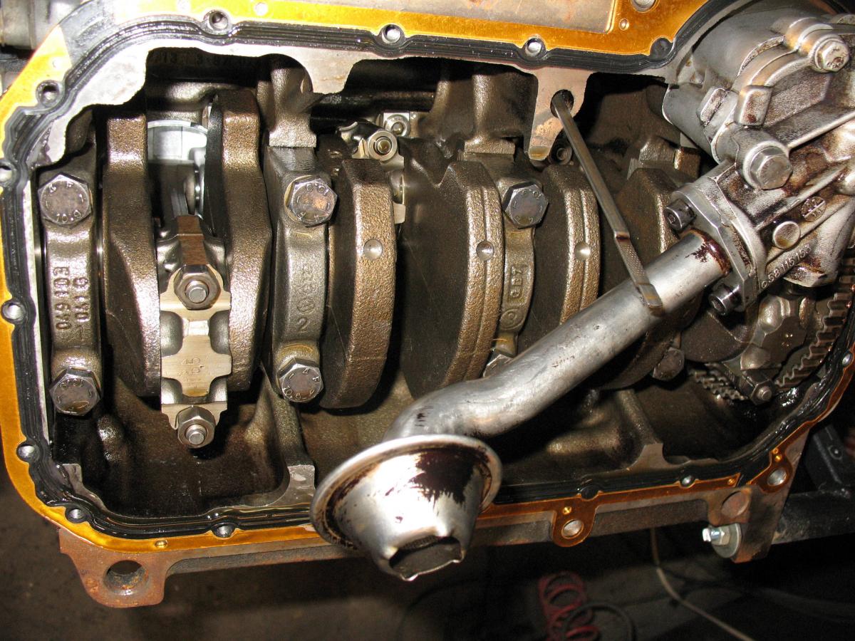

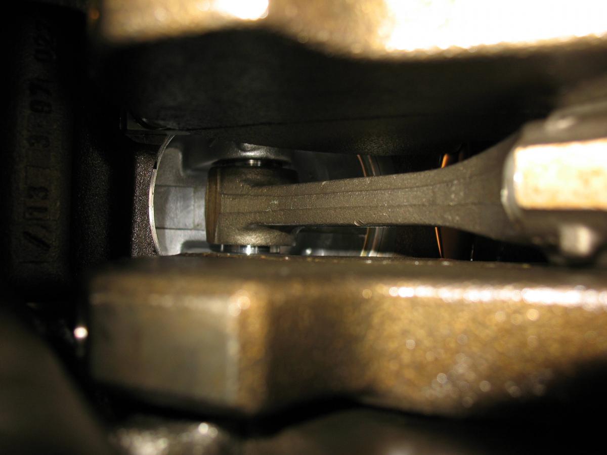

Toate bune si frumoase pana ajung acasa si inspectand motorul mai atent scot si baia de ulei pt ca trebuia sa o schimb oricum, si surpriza bielele care trebuiau sa fie schimbate si noi sunt cele vechi. (Pistonele stiam ca sunt noi pt ca bagasem boroscopul inainte sa il iau sa vad daca e cum zice el,la biele nu am avut cum sa ajung dar vazand pistoanele am spus ca totul e OK).

Doresc sa clarific ceva , motorul a fost refacut in masura in care s-au schimbat unele piese : pistoane,semeringuri,cuzineti (asta din ce am putu vedea), DAR dupa cum se vede si in poza suruburile si prezoanele de la arbore si bielele sunt cele vechi, la biele cel putin este periculos la un asemenea motor , Nici nu ar fi chestie de bani ci doar de faptul ca trebuie demontat tot motorul pt a schimba blestematele alea de prezoane!

Am atasat si poze cu motorul dupa ce l-am primit se vede ca are bielele originale de AEB.

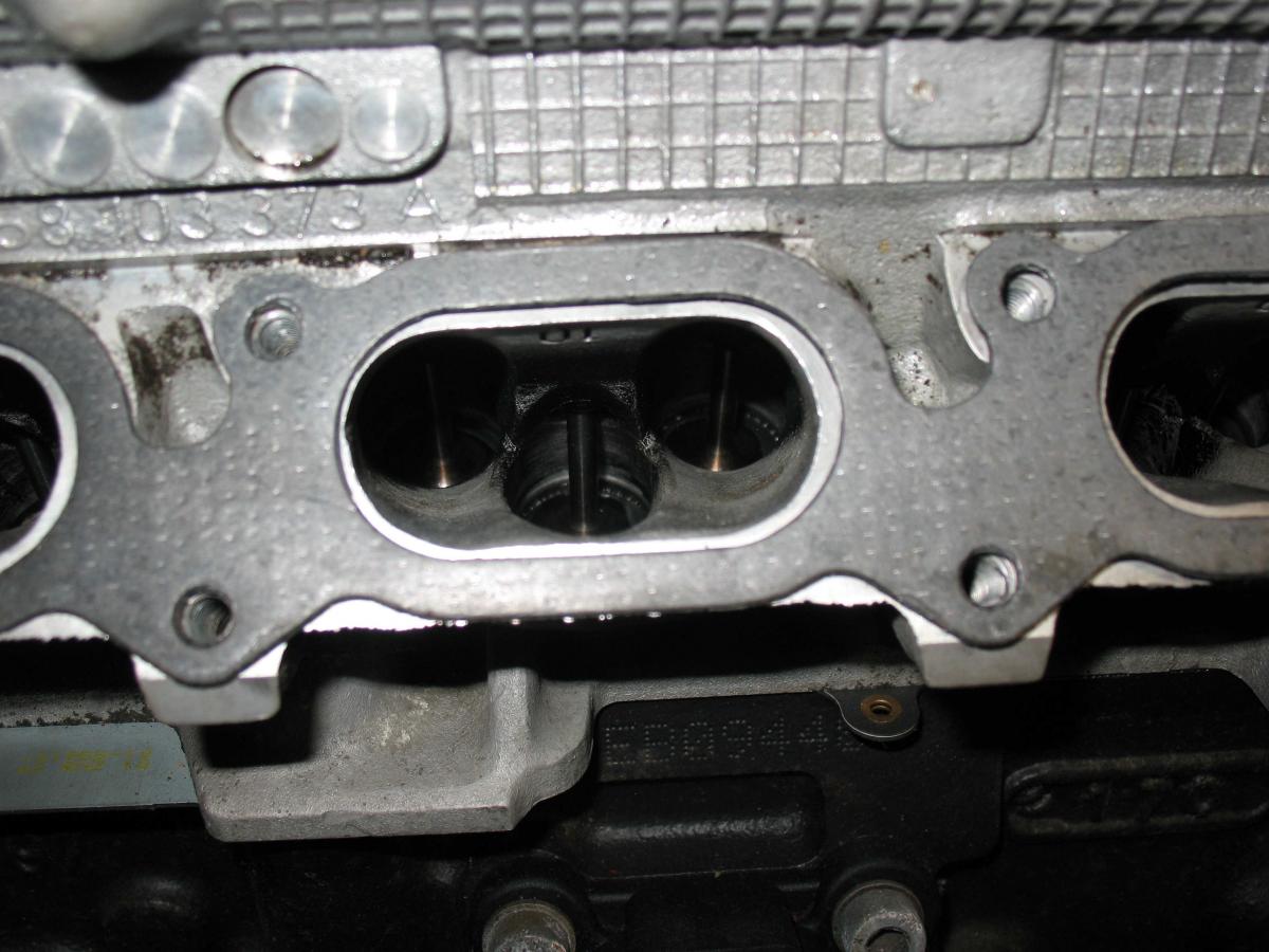

Am scos si admisia la motor pt ca dupa toate intamplate am dubii in legatura cu reconditionarea care a avut loc la acest motor .
Bineinteles ca ce a spus ca a facut si ce a prezentat in pozele de contul de facebook nu corespund cu ce am cumparat eu de la el.

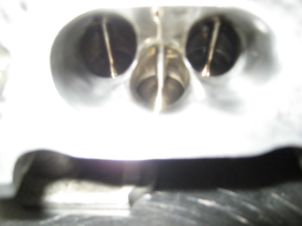

In poza lui porturile de la admisie sunt polisate  si este evident ca cineva a lucrat la ele, in schimb in pozele facute de mine este clar ca nici macar carbonul nu a fost curatat.
Am mai observat ceva curios supapele , in zona de contact sunt unse cu vaselina,sincer nu cunosc practica asta ,singurul motiv pt care imi trece prin cap este pt a imbunatati compresia temporar antuci cand motorul este invartit manual.sau poate ca ma insel si au fost unse sa nu rugineasca... Din nou foarte frumos.

Cum ar fi trebuit sa arate admisia
post-8953-0-94677700-1406275292_thumb.jp
Si cum arata defapt
post-8953-0-65035100-1406275370_thumb.jp
post-8953-0-68256400-1406275373_thumb.jp
