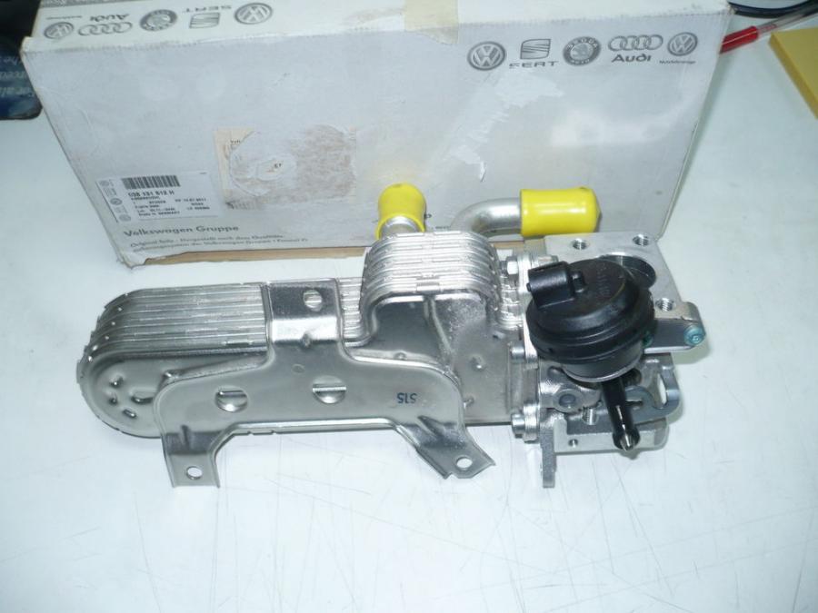

acum am incercat sa dau egr-ul jos sa l curat si cand am desfacut furtunul care facea legatura cu egr-ul era mult ulei acolo, adica pica din el daca il miscam. ma gandesc ca poate e de aici acest fum
egr-ul nu am reusit sa-l dau jos.

Ma confrunt de vreo 2 ani cu o problema, am motor de 1.9, 90 de cai! La pornirea masinii de dimineata sau cand sta mai mult de 3 4 ore pe loc scoate un fum alb dens care dispare dupa 1 min si nu apare in mers apoi, doar la pornire! Egr-ul da ulei pe afara nu foarte mult dar suficient! Completez cam 1.5 l la schimb! Turbina trage calumea!
Am mai vb cu mecanici si au zis ca e de la turbina ca ea baga uleiul in egr!
