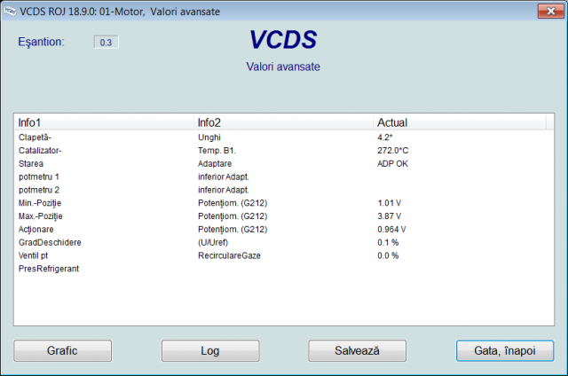

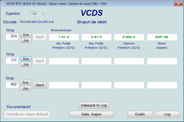

Acestia sunt parametrii vazuti cu vcds, sunt ok ? Cu procedura de adaptare egr voi scapa de acea eroare cu flux mic ?
Imi poate pune cineva schema electrica ? Am facut basic settings cu noul egr marca pierburd, dar peste cateva zile apare iarasi debit insufficient.
Parametrii de adaptare sunt ok. Îţi pun schema dar părerea mea este că eroarea aia nu indică o problemă electrică şi nu cred că are legătură cu EGR propriuzis
