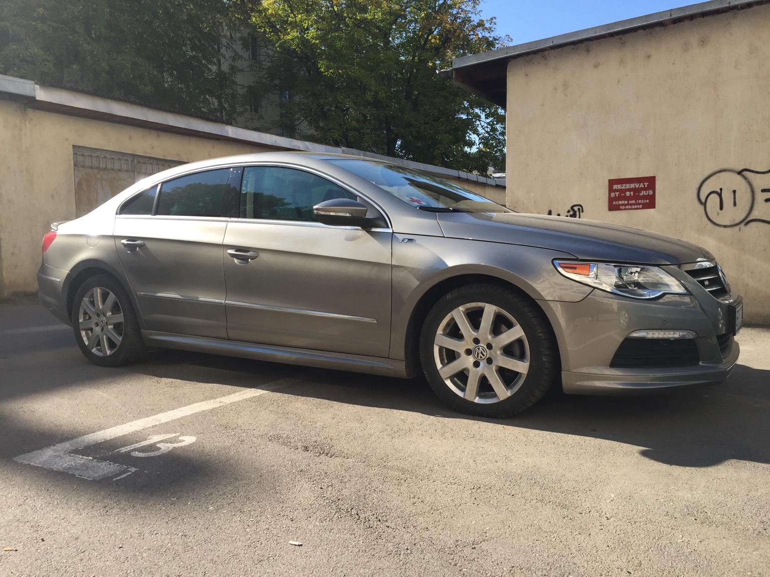

ma gandesc sa imi iau jante noi, am gasit modelul asta pare interesant, vreau sa imi spuneti ce parere aveti ? pretul 2600 ron noi . 18 inch . Et45 - cred ca am sa pun si distantiere sa stea putin mai in exterior.
de asemenea ma gandesc sa le vand pe ale mele stock .  in poza sunt f murdare am facut un drum de 1000km,

vreau sa imi spuneti sincer cum se vad pe masina, daca va plac sau nu dau asa bine ..

Nu vreau sa te supar (oricum gusturile nu se discuta )dar jantele acelea turbina daca nu ma insel sunt mult superioare celor cu 5spite negre.Ca estetic le bate de departe pe cele negre .Mai bine ai investi in reconditionarea/vopsirea lor decat sa le iei pe cele negre ...parerea mea. Plus ca is originale ceea ce nu compari cu celelalte ...inca o data e doar parerea mea -nu te supara
nici o suparare , faza este ca m am cam plictisit de lookul classic, si vreau o schimbare, si ma gandesc la jange mai sport, si sa foliez cupola negru lucios,  + praguri + prelungire bara..
in realitate arata ceva mai bine, decat in poze, nu stiu cat as putea cere pe a mele stock.. am vazut ca pe olx un set are fi de 26 mil, si arata ca noi.. eu poate iau 15 mil ?
Setul fara anvelope de interlagos pleaca de la 600 euro. Asa am dat eu pe ale mele, cu cauciucuri chinezesti de umplutura. Au fost bune doar ca si protectie in timpul transportului, in rest praf. Daca mai ai si cauciucuri pe ele, si in stare buna, poti cere 800-850 euro. Asta as cere pe ale mele care tb revopsite, au urme de uzura. Daca sunt in stare f buna, ai putea cere chiar si 1000 euro. Astea sunt preturile pe ebay, olx. Modificat de Christian.B77
