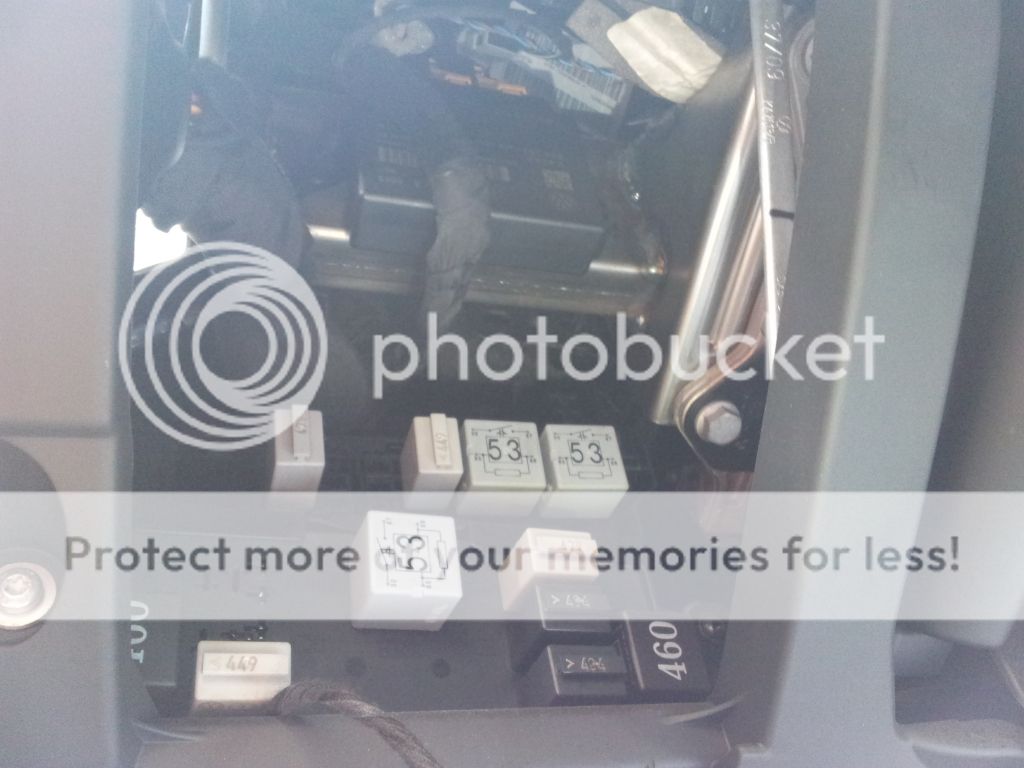

Cu ceva timp in urma, apelez la un asa zis electrician de la VW sa se uite la senzorii de parcare pentru ca nu imi mai functionau. Imi pune doua testere pe masina, insa nu gaseste nicio eroare. Dupa mai multe incercari, tot la fel, nicio eroare stocata.
Se apuca sa imi desfaca alea prin portbagaj ca sa ajunga la unitatea de sonzori. Desface prima data in partea dreapta, dar nu gaseste nimic acolo (asta se intampla seara dupa programul de lucru). Pe urma desface in partea stanga si gaseste asa zisa unitate de senzori. Ii las unitatea ca sa se uite la ea sa nu fie ceva ars in placa. Dupa ceva timp, cam doua luni) nu reuseste sa o faca. Astazi cand bag pe net codul de la piesa respectiva data de el jos imi arata ca piese este "calculator carlig de tractare". Asta ca sa vedeti ce pricepere are dl.electrician.
Codul piesei pe care a l-a dat jos electricianul este 1K0 907 383. Exact ca acesta din urmatorul anunt: http://www.dezmembrarivolkswagen.ro/17-vw-passat-7/43-calculator-carlig-de-tractare.html
Am inteles ca, codul care imi trebuie mie dupa seria de sasiu este: 3C8 919 475 A.
Ma poate ajuta cineva cu localizarea directa a unitatii de senzori parcare?
scoate buzunarul - sertarasul din bord, de la piciorul stang al soferului - baga capul si priveste in sus... acolo este unitatea parktronic-ului
in blocurile de masura, trebuie sa se uite si sa vada de unde e problema.
daca ai nevoie de unitate codul tau, da-mi PM ca am una.
Ita aici locatia.... sus, deasupra releelor....
Mersi frumos Florin de ajutor.
Cum ajung acasa o sa dau sertarul care ai zis tu jos si o sa ma uit de unitate.
In blocurile de masura cum ma pot uita? O sa vorbesc cu un baiat sa puna VCDS, dar nu stiu unde anume sa se uite in blocurile de masura.
Daca nu reusesc sa fac unitatea, o iau pe a ta daca este codul care imi trebuie mie.
Mersi inca odata pentru ajutor Florin.
Inca o intrebare Florin: e posibil ca unitatea sa nu fii stocat nicio eroare de nu a gasit-o electricianul?
Cand bag in marsarier sau apas eu butonul de la senzori se aprinde butonul dar imi licare si se aude un sunet timp de cateva secunde. Inainte imi statea aprins non-stop butonul cand bagam in marsarier sau cand il activam eu manual.
Modificat de STOE
da, ceva nu-i place. Poate sa fie de la cablaj, senzori, sau unitate.
Vb la telefon, restul detaliilor
Ok Florin. O sa ma uit cand ajung acasa si o sa te sun. Mai trebuie sa vorbesc cu cineva care sa ma ajute cu VCDS.
