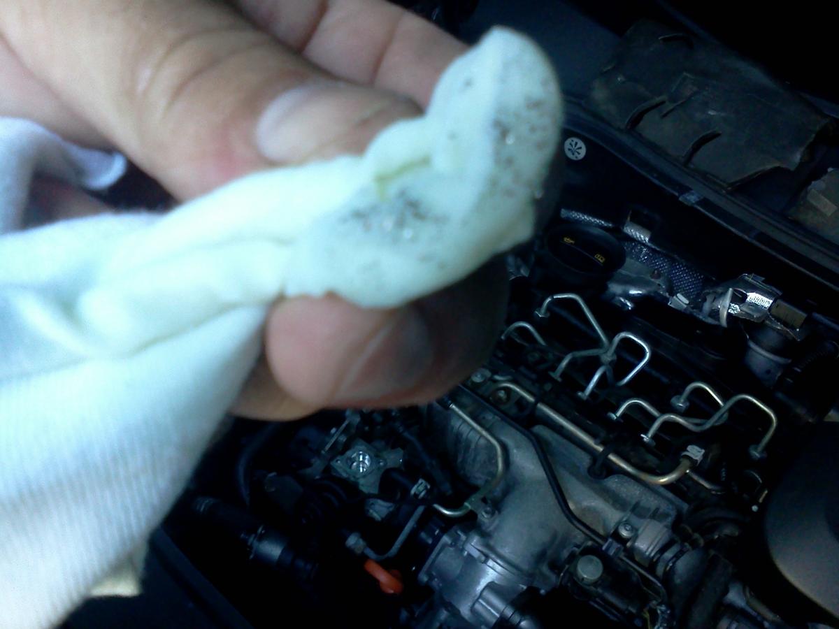

Eu am pilitura foarte foarte fina, nu span. Si e putina, nu e multa. Am vazut niste fotografii pe forum de la un Passat CC si era dezastru pe langa ce am eu. O sa vad maine ce fac si postez si niste poze.

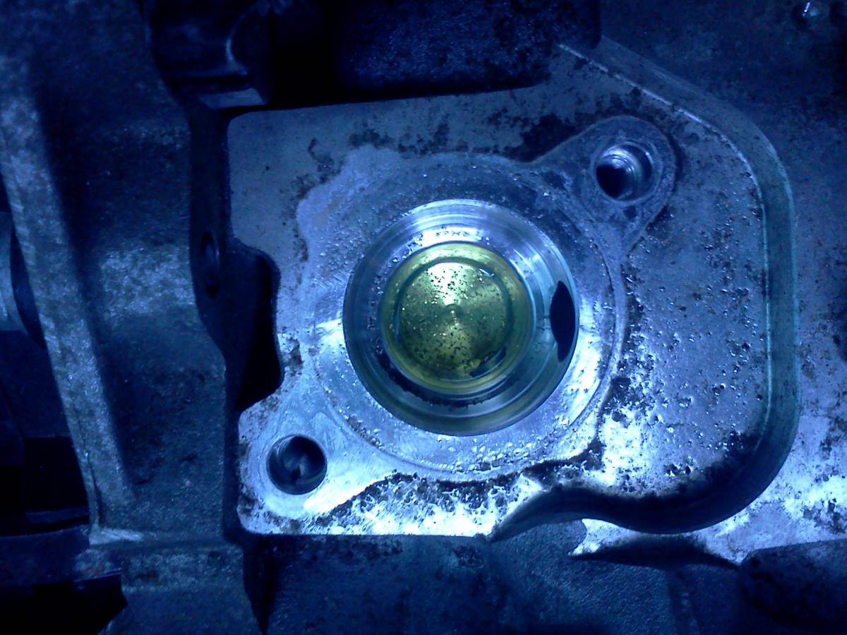

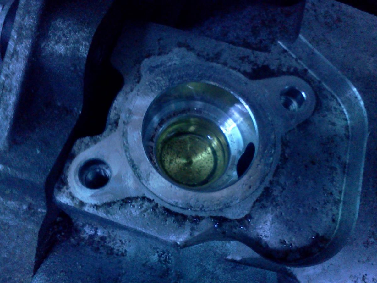

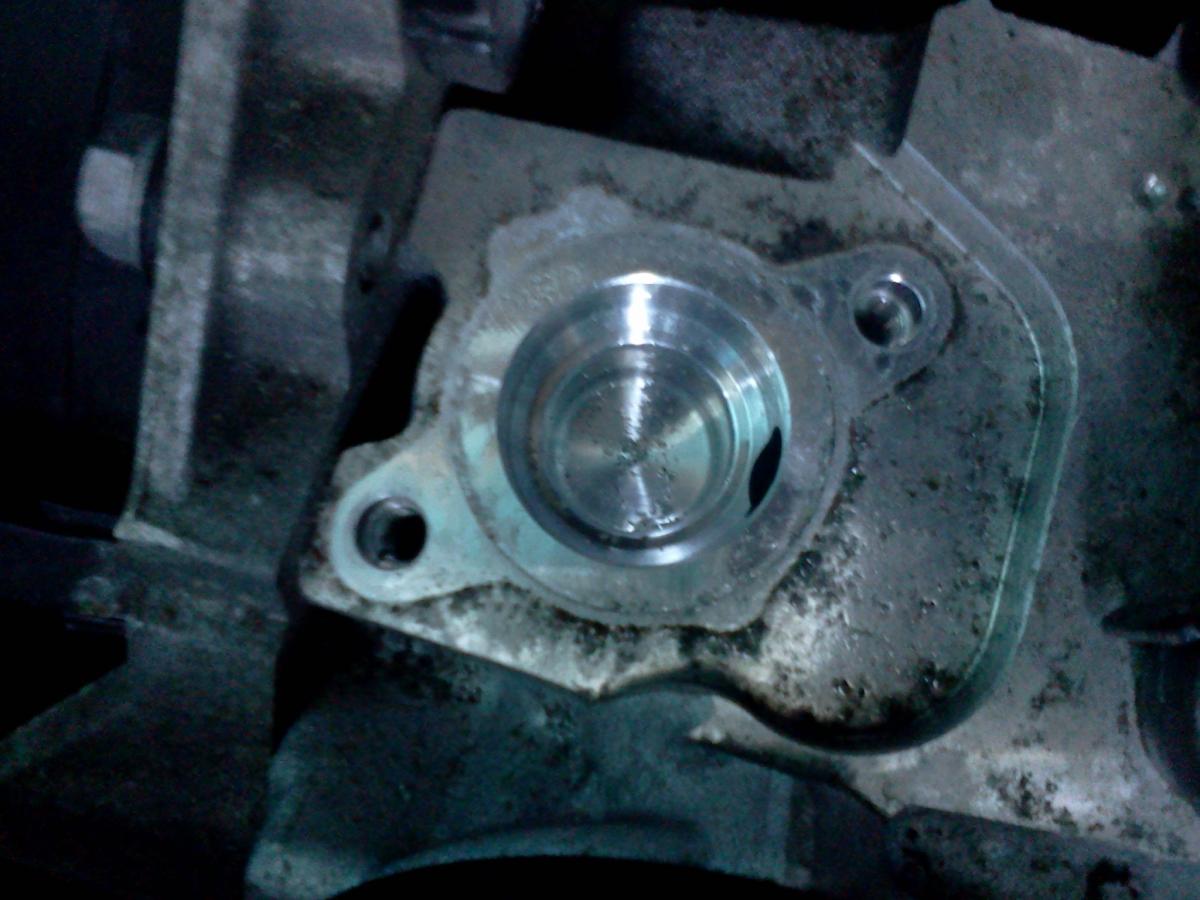

Am revenit cu poze .
Am desfacut conductele de la pompa de presiune, dupaia am dat la automat si dadea mai multa motorina pe retur decat pe tur. Este normal?

Daca ce se vede in prima poza este pilitura, este distrusa pompa
daca da mult pe retur, e posibil sa fie probleme si cu injectoarele...
Oricum trebuie verificate si alea.

Jean, uite cum arata pompa pe care trebuie s-o reconditionezi/inlocuiesti tu.
Este ultimul "racnet" Bosch
racnet a se citi stift, ca suna nemteste
P.S. "Invented for life" :lol: Care life? Al cui life? Al ei, presupun
P.P.S. Problemele sunt la cama, piston si camasa. Garniturile gasite de tine n-au nici o treaba cu problema
