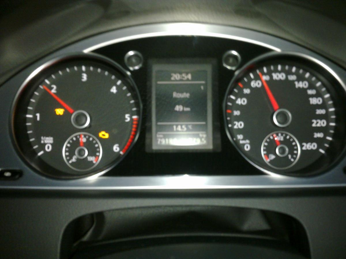

Tocmai am patit si eu una nasoala.
Din senin, la urcarea pantelor serioase, masina intra in LIMP MODE, se aprinde interminent becul "rezistenta bujie" si pe bord apare: " Engine Fault ! Visit Workshop"
Am patit-o urcand Branul, masina a pierdut brusc puterea, in 2-a nu se mai tura peste 2500 rpm. Am ajuns asa in varful dealului, am lasat-o sa se raceasca turbina, oprit motorul + repornit si si-a revenit. Am continuat drumul pana la Tg Jiu fara niciun fel de probleme.
Urcand Transalpina am patit-o din nou, exact aceeasi simptomatologie. Repetat faza cu oprit + pornit si-a revenit. Rm. Valcea - Sibiu - Bv mers impecabil.
Cand am ajuns acasa, am mai urcat un deal in BV, s-a reaprins + martor engine check. Dupa repornire Engine Check-ul a ramas aprins si nu se mai stinge.
Mai am 2 000km de garantie, dar trebuie sa merg in Buc, sa vad ce se poate face.
Sincer, sunt foarte dezamagit. Nu ma asteptam ca la o masina la 79 000km sa am probleme de genul asta. Din 12 masini cat am avut pana acum, e prima la care am mai mult de o pana de roata.
Fostul B5.5 AVB m-a dus 200 000km fara niciun fel de probleme.
A mai patit cineva faza asta ? Aveti idee ce poate fi ? Daca mai merg cu ea pana in Buc are ceva, sau trebuie platforma ?

La tine este vb de turbina, mai exact: iti agata geometria! Reconditionarea turbinei costa aprox 1.250 ron, cu tot cu manopera sau poate o rezolvi gratuit pe garantie!
Scaneaza masina si posteaza erorile, altfel cum sa te ajutam? Totusi, globul meu de cristal imi spune ca ar fi actuatorul turbinei de vina. Membrana nu tine presiunea. Se schimba separat fata de turbina. Atentie, exista service-uri profesioniste care cica nu se schimba decat impreuna cu turbina. Cost: in jur de 600 ron. Nu ai de ce sa fii dezamagit si fara sa stii nici macar ce are.
Bafta!!!
@Dany: merci de raspuns. Totusi, Turbina ??? la 80 000km ???? WTF ? Sunt siderat. Am luat masina la 65 000km si de atunci doar eu am mers cu ea si am 5000 000km facuti pe dieseluri, cred ca stiu sa merg cu ele...
Ce anume te-a facut sa te gandesti la turbina ?
@Valentin: merci, stiu ai dreptate, trebuie scanat. Ma gandeam doar ca e ceva cu simptomatologie intalnita.
Sunt dezamagit ca o masina la 80 000km care a costat 16 0000Euro are probleme de genul asta....

ps. vezi mai intai daca poate fi curatata. limp mode nu inseamna schimbat turbina.
Poate fi actuator, mai sunt multe chestii. Nu te pripi cu supozitiile, mergi cu ea la mecanic, unul bun.

Deci, am vesti:
Am facut un VAS la Delcar Brasov si diagnostiocul este: Capsula de vacuum a turbinei. In rest totul e ok, nu sunt alte erori.
Am testat aseara cu colegul Riddler, am scos furtunul de la capsula de vacuum si am "tras" cu gura pe el: vine aer, deci e capsula fisurata.
Costuri: Capsula de vacuum - 680 Ron
Manopera - 150 Ron
Total - 830 Ron :(
