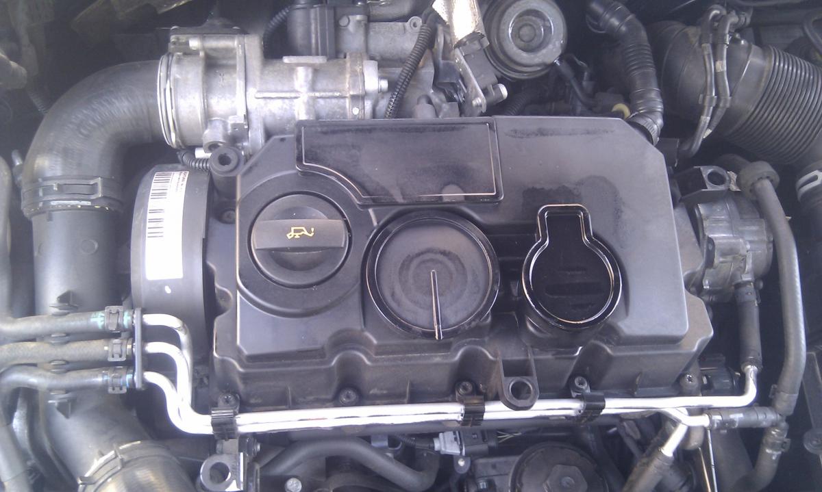

M-am uitat azi la nivelul de ulei , totul in regula insa sub capacul "decorativ" al motorului am observat niste urme de ule,i cred .Parca ar semana cu efectul de transpiratie .Am uplodat o poza poate stiti de ce a aparut.
