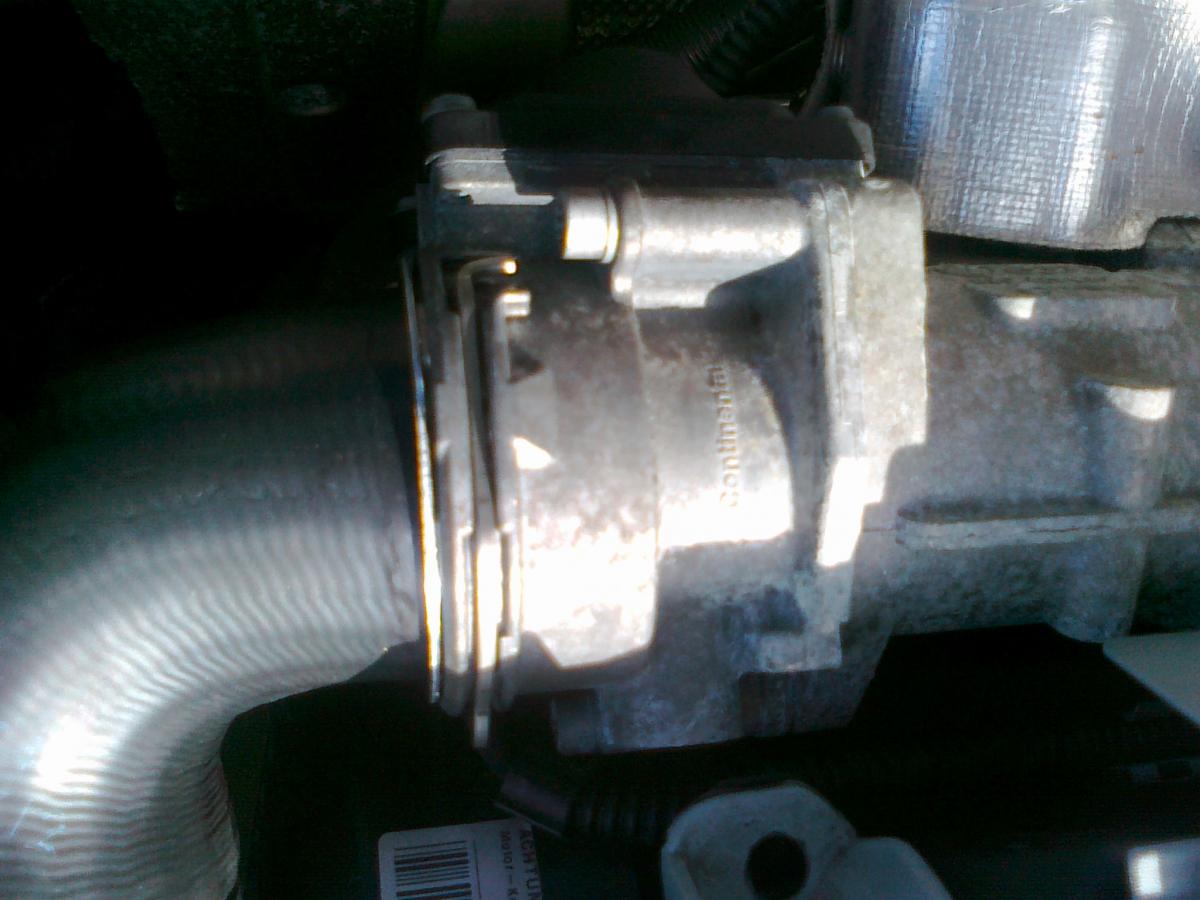

Revin cu problema tubulaturii dintre intercooler si turbina - descrisa in cateva posturi in paginile 101-102 din acest topic.
Pe scurt, sistemul pacatos de conectare a furtunului (urechiuse metalice fixate cu siguranta) cauzeaza in timp un joc al futrunului de cativa mm.
Efecte: fasait la accelerari puternice, intarzieri in accelerari, lipsa putere, vibratii relanti, zgomot schimbat al motorului (suna mai ascutit la rece), scurgeri ulei, noxe.
post-87815-0-69798600-1340661881_thumb.j
Recent am schimbat furtunul si am crezut problema rezolvata dar m-am inselat - si cu noul furtun exista scapari de presiune, intr-adevar mai reduse fata de cel vechi. Cu noul furtun simptomele sunt mai putin sesizabile, doar la mers sportiv simt intarzierea in accelerare dar sincer ma obsedeaza sunetul schimbat al motorului plus noxele (folosesc foarte mult parcari interioare si e o problema serioasa, inclusiv pot primi interdictie de a parca in spatii inchise).
Sistemul de prindere e unul cel putin ciudat, acea siguranta nefiind capabila sa fixeze furtunul. Acesta are joc iar in timp urechiusele metalice se tocesc, masina incepand sa prezinte simptomatica specifica.
In postarile anterioare am scris de o posibila solutie - rotirea furtunului din celalalt capa spre dreapta, astfel incat sa stea mai fortat in capatul cu siguranta - doar o solutie temporara, a tinut cred ca doar 200 de km.
Dupa ce am citit pe net e o problema des intalnita in gama modelelor VW (la modelele la care conectarea furtunelor se asigura prin siguranta si nu clema).

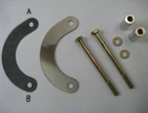

Posibile solutii:
- utilizarea de banda teflonata sub canalul garniturii: am citit despre aceasta practica in mai multe locuri - practic furtunul nu va sta 100% fix dar in schimb prin inaltarea garniturii nu va mai scapa presiune.
- instalarea urmatorului produs - Pompe Duse Intake Manifold connection fix - din pacate pretul e cam piperat - 31$ plus 26$ transport, dar in schimb din ce am citit pe net cam toata lumea a fost multumita de rezultate (este comercializat cam din 2008 si nu am gasit nimic de rau despre produs).
post-87815-0-52839600-1340662452_thumb.jpost-87815-0-81564200-1340662546_thumb.j
Banuiesc ca nu sunt primul/singurul cu aceasta problema, rog cei ce au avut aceasta problema sa posteze solutiile aplicate (furtunul nou clar nu e o solutie - pretul e de peste 100Euro).
