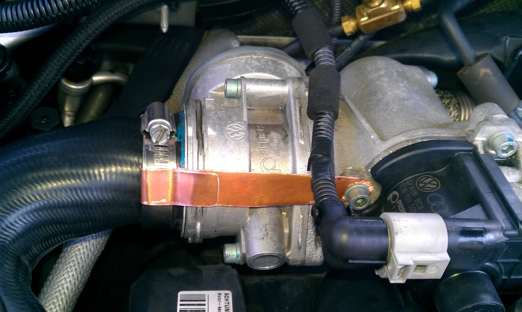

@damatyas: am rezolvat cu furtunul respectiv, foarte simplu - greseala de montaj in service.
Pentru un montaj corect: partea superioara a furtunului trebuie introdusa si dupa ce cele 2 urechiuse au intrat in locasul lor trebuie rotit furtunul spre partea radiatorului ~3-4 mm - va avea o pozitie in care va sta fix, nu mai e acel joc.
Problema ce am intampinat-o eu a fost faptul ca restul tubulaturii ajuta respectivul furtun sa iasa - am rezovat prin rotirea cu jumatate de cm a furtunului spre compartimentul motor - din clema de la celalalt capat astfel incat restul tubulaturii forteaza furtunul sa ramana in pozitia blocata.
Rezultatul a fost uimitor pentru mine - efectiv mananca asfaltul, liniste sub capota. E totusi inredibil pentru mine cum cei din service (reprezentanta) habar nu au s faca un montaj corect, ce pretentii sa mai am de la ei la lucrari mai complexe.

Mersi Juliaen, o sa arunc o privire la furtunul meu. Totusi nu cred ca asta il pot roti ca nu este rotund.. Mi s-ar parea ciudat sa se poata.

@danmatyas: Dupa ce introduci furtunul cu partea metalica - pozitionat in dreptul urechiuselor de pe furtun, il rotesti putin spre radiator. 3-4 mm cat merge - va sta fix pentru ca suportul in care intra urechiusele se ingusteaza putin. Trebuie doar sa ai grija si la celalalt capat sa il rotesti spre dreapta putin pana ii gasesti o pozitie in care tubulatura sa nu il ajute sa iasa. Mie mi-a luat ceva timp sa ii gasesc pozitia ideala, mai roteam putin apoi faceam un test de drum si tot asa, dupa cateva incercari sta fix, in weekend am savurat cu adevarat placerea de condus a passat-ului, realizez ca problema asta o am de ceva timp, doar ca acum s-a departat mai mult furtunul si implicit cu efecte evidente.
Cum mi l-au montat cei de la reprezentanta era distantat cam 5 mm si erau usoare urme de ulei.
Una peste alta e o greseala de design clara, nu stiu cum au reusit sa aiba scaparea asta cu efecte destul de importante. Am citit in unele topic-uri despre Bora/Golf: s-a ajuns la sisteme de prindere improvizate la strung pentru a-l fixa, banda teflonata peste partea metalica a furtunului, unii chiar infiletau un holzsurub in canalul de sub clema de prindere.

Vezi daca actualul furtun are joc si daca da incearca sa il fixezi dupa cum am descris mai sus.

Si de la fratii britanici o poza cu aceeasi problema si o rezolvare interesanta:

Pai asa au ajuns si britanicii sa faca inventii ca si romanii?! :) Banuiesc ca se poate remedia si fara sa se apeleze la improvizatii.
