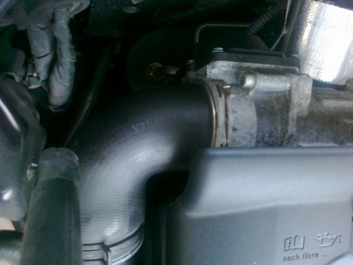

Stie cineva cum se poate strange colierul de la furtunul gros care intra in turbo? partea stanga cum te uiti la motor.
E uleioasa zona si ma enerveaza... o sa postez si o poza mai tarziu.

Ca tot a deschis danmatyas subiectul acelui furtun, am si eu o intrebare legata de problemele semnalate cateva posturi mai sus (lipsa putere, zgomote la accelerari,da usor in nas la intrarea in frana de motor).
La o inspectie mai amanuntita a furtunelor am remarcat ca furtunul din poza atasata de danmatyas are un joc de ~3 mm (intra si iese usor cu mana, nu e patat deloc de ulei). Poate fi acest joc al furtunului o explicatie a simptomelor masinii?

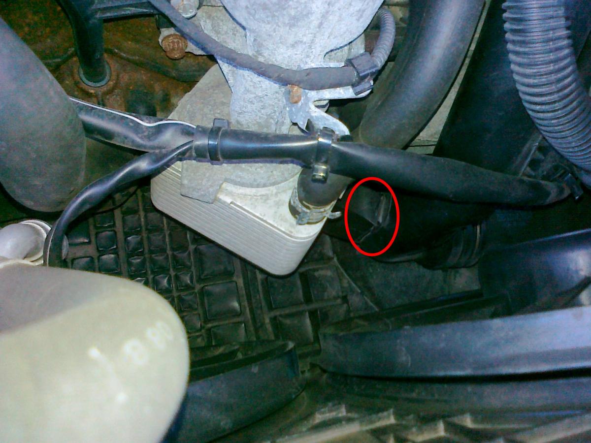

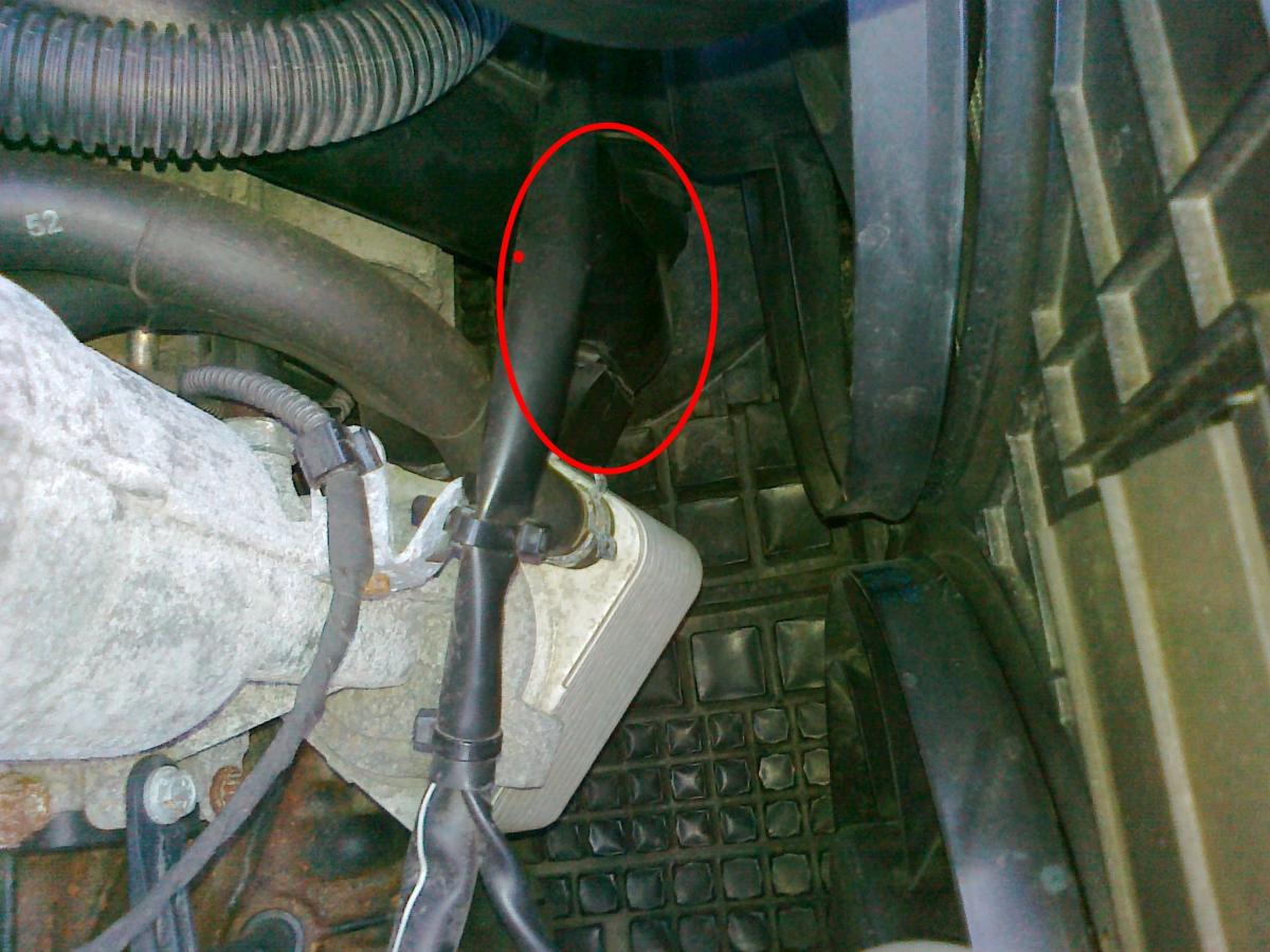

Alta posibila problema identificata ar fi un furtun ce l-am gasit sugrumat;
- in zona incercuita, la imbinare, furtunul pare sugrumat (se simte la mana in spatele o suprafata plata si in fata strangulat).
post-87815-0-98292600-1337688842_thumb.j
- in zona incercuita se observa in partea stanga a furtunului un tampon cred, dar e rupt de furtun.
post-87815-0-20547000-1337688850_thumb.j
Poate cineva, va rog, sa ma lamureasca ce e cu cele 2 furtune si ce influente pot avea cele prezentate mai sus asupra motorului masinii?

Salut colegu`.. ma bucur ca ai pus problema asta. Sa stii ca si al meu are jocul acela de care vorbesti, daca tragi cu mana de el. Credeam ca e slabit colieru` de are jocul ala si de aia ies vaporii de ulei pe-acolo. Daca si la tine e la fel ma gandesc ca e ceva normal. Nu cred sa fie de-acolo problema ta... altfe s-ar fi manifestat si la mine.

@danmatyas: acum m-am uitat mai bine la poza ta si pare ca furtunul tau e AM, nu seamana cu furtunul OEM, pare ca a mai fost schimbat si cel nou a cedat repede si scapa ulei. La mine chiar daca am joc nu sunt urme de ulei.
AI o poza cu al tau? eu nu cred sa fie AM, are sigla VW pe el... nu a scapat ulei pe-acolo, doar de cateva luni am observat..

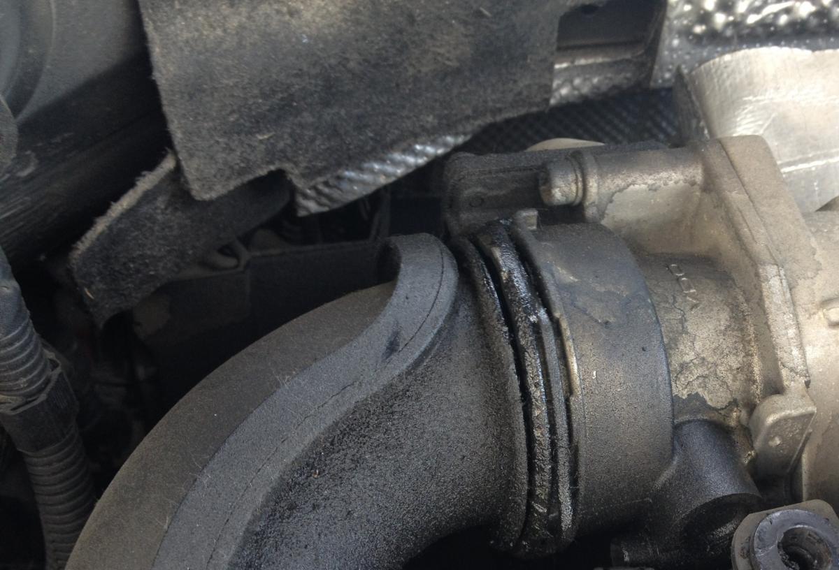

Asa arata la mine:
post-87815-0-71334000-1337774371_thumb.j
Dupa ce am mai facut mai multe cuatari pe net se pare ca al meu e AM -nu are dunga pe partea superioara plus ca e mult mai scurt - se observa imediat dupa primul cot e deja o imbinare cu alt furtun - traseul total pana la intercooler e format din 3 bucati.
