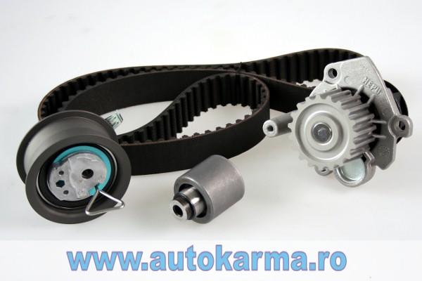

Poate revii pe topicul de costuri service sa ne spui cat tea costat distributia nu de alta dar si eu trebuie sa o schimb in vara asta si sunt curios cat costa.
vor fi costuri total diferite...el avand motor 2.0, 170CP iar tu 1.9, 105CP
O sa revin cu un post pe topicul respectiv, foarte mari diferente de pret nu cred ca o sa fie.
O zi buna!
Diferenta de pret numai la piese va fi de cel putin 400-500lei.
Ex: Distributia pentru 1.9TDI ~ 1,050lei inclusiv pompa de apa Hepu.
De unde ai pretul asta :bom: ? Kitul este mai ieftin , de ex pt mine , distributia pe original este 550 iar pompa de apa hepu este 200.
Modificat de Robby1485
Ai in attach link-ul.
post-25841-0-16605400-1333373325_thumb.j
Modificat de Razvan_SPD
