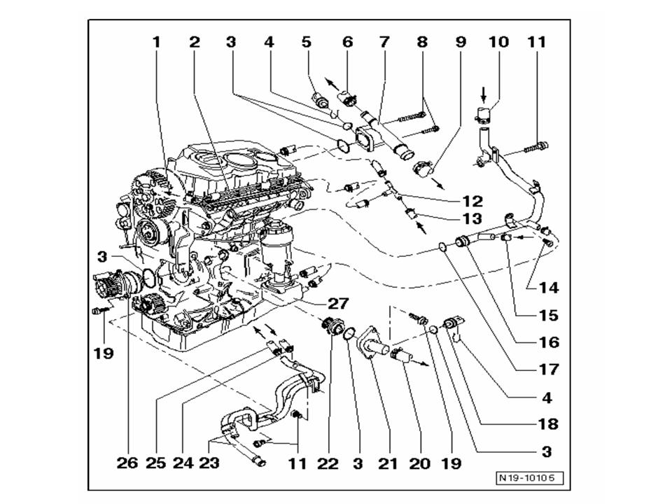

Azi am avut parte de o situatie foarte interesanta: cand ma intorceam cu sotia si copiii de la doctor, imi apare pe bord mesajul "STOP - check coolant" urmat de binecunoscutul semnal acustic pentru avarie. Trag pe dreapta si constat cu stupoare ca vasul meu de expansiune era gol. M-am uitat si am vazut ca unul din furtunele 23/ 24/ 25 este spart - nu am putut sa exact care mai ales ca era si seara si nici nu eram imbracat "adecvat" (ci la costum, venit direct de la job). De pe arh. Ioan Mincu/Mihalache pana in Militari, am completat cam 4 litri de apa (plata ca altceva nu am gasit de cumparat). Nu-mi ramane decat ca in zilele ce urmeaza sa ma apuc sa dau scutul metalic jos si sa schimb respectivele furtune. Voi reveni cu detalii in aria dedicata dupa ce efectuez respectiva operatiune de inlocuire a furtunelor.
