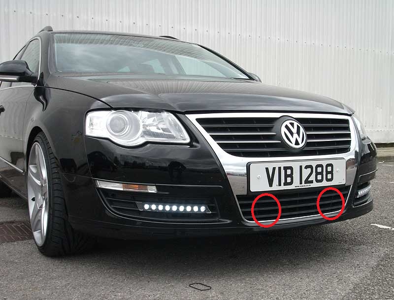

In urma temperaturilor scazute si precipitatii am fost plini de gheata si zapada. Am avut pe masina si 2-3 cm de gheata in grosime dar nu am spart-o sau incercat sa o dau jos sa nu zgarii sau sparg ceva plastice mai rigidizate de la frig. Am senzori de parcare fata si spate si au cam fost acoperiti de gheata dar repet am asteptat sa cada gheata singura. Acum ca nu mai e invelita in gheata continui sa fiu stresat de bipaitul un senzor. Am tot curatat cu lichid de parbriz dat dintr-un pulverizator crezand ca undeva in marginea unuia dintre senzori a ramas ceva, mizerie/gheata, orice dar continua sa bipaie lung (esti fff aproape/ai lovit) iau la inspectat mai bine si observ cu greu ca un senzor central fata (partea cromata stanga) este usor bagat inauntru, deviat un milimetru si senzorul nu mai e concentric cu gaura de aici motivul bipaielii. Am incercat sa imping usor poate se aseaza la loc sa il misc dar nimic si nu am fortat. Vin si intreb pe cineva daca stie cum se ajunge la el usor ca am vazut un mare gol in spatele barei dar cand am ridicat capota nu am gasit nici un locas sa bag mana nici pe sus pe langa radiator nici pe jos. Capace peste capace.
Astept idei.
Fa o diagnova si vezi ce senzor este defect, poate nu este cel pe care il banui tu!
Ca sa ajungi la senzori, atat pe fata cat si pe spate, trebuie sa dai bara jos!
Modificat de D@ny
Nu mai umbla la senzori. ai rabdare sa se mai incalzeasca. 90% o sa se rezolve de la sine.
La senzorul de pe partea cromata parca este usor de ajuns, trebuie sa dai jos grilajul. Nu sunt 100% sigur, insa pt ceilalti este mult mai greu. Trebuie data bara jos
da...pentru cei cromati trebuie data doar grila jos, fara bara, si ai acces la ei. Au sistem de prindere, senzorul de grila si cel mai probabil s-a rupt o ureche sau a iesit din locas.
chiar si acum pe vremea asta o poti despface fara probleme ca nu ai ce rupe/strica, sunt doar 5 sau 6 suruburi..........dar mai bine astepti sa se incalzeasca putin.

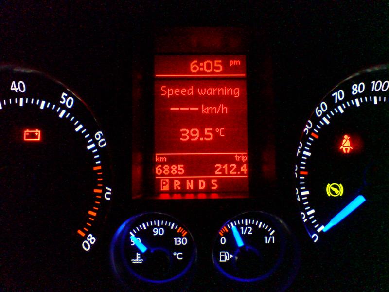

Buna ziua! Am o problema si va rog sa ma ajutati. Ieri dupa ce am turat foarte mult motorul din cauza zapezii, ramasesem impotmolit intr-un maldar X( , mi-a aparut in bord pe display "SPEED WARNING ---" si un semn rosu rotund care arata ca un turometru si o sageata, in manualul masinii scrie ca inseamna " Cruise control". Habar nu am ce inseamna, nu am gasit pe Google manualul masinii in limba romana care sa ma ajute sa inteleg despre ce este vorba, asa ca va rog sa ma ajutati sa rezolv aceasta problema... bineinteles daca nu este grava si trebuie sa ajung cu masina la service.
Am atasat o poza desi nu este poza facuta la displayul meu deoarece nu am avut la indemana telefonul, dar asta am gasit-o pe internet, cam asa ceva imi apare doar cu mici specificari:
- in locul celor 6885 km imi apare"---"
- intre 6885 km si trip 212.4 imi apare acel semn care inseamna "Cruise control".
O zi buna multumesc anticipat!

Cum se da jos grilajul doar? Nu se rezolva ca se vede ca e descentrat. Nu revine singur la loc. Am asteptat 3 zile fara gheata si alte alea si nici un rezultat.
@TeoZ "SPEED WARNING ---" reprezintă Avertizarea la --- Km/h.
" CRUISE CONTROL" reprezintă Sistemul de control automat al vitezei de croazieră (tempomatul).
Probabil că din greșeală ai activat Cruise control-ul.
deschizi capota si la grila daca nu ma insel ai 3 suruburi in partea de sus si 2 in partea de jos.
In partea de sus cred ca stiu unde sunt dar jos unde anume? Pe unde ajung la ele?
La numarul de inmatriculare sunt cele 2 de jos - daca te apleci si te uiti le vezi destul de usor.
aproximativ in zonele respective cum te uiti de jos in sus.....
post-84251-0-55088300-1328952203_thumb.j
Multumesc "cridaia" multumesc "pronet", am facut un scurt drum si la o mica analiza am gasit cele doua suruburi de sub suportul numarului si "cauza" care nu e gheata ci "binevointa" unui coleg de trafic/parcare care mi-a lasat "semnatura" pe bara, logo-ul vw si grila cromata. Cand se mai lasa vremea sau daca ajung intr-o parcare incalzita voi incerca sa desfac. Sunt mahnit de ce fel de oameni suntem inconjurati...
