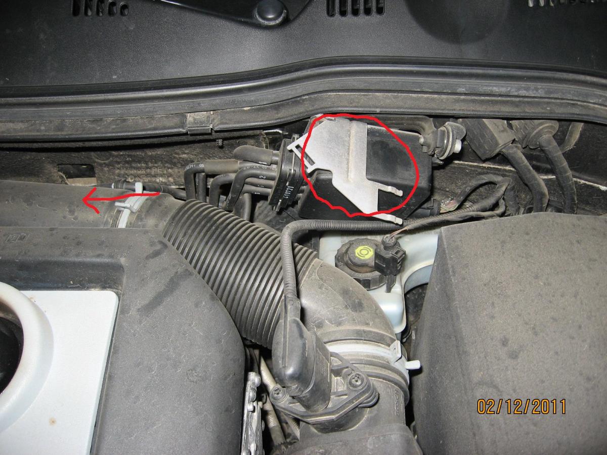

De ceva timp de cand a inceput sezonul rece, cand opresc se aude un tremurat in bord. Initial am zis ca o fi de pe la clapetele de la clima. Azi am vazut ca piesa din imagine zbarnaie cand opresc motorul si se aude si in sensul sagetii un marait ca al unei clapete actionate de un vacum. Piesa tremura cam 3-4 sec. Ce piesa este aceasta si ce rol are? Ar da vreo eroare la scanare? In bord nu se aprinde nimic. Masina se comporta normal, doar ca la relanti cand accelerez putin si iau piciorul se aude aceeasi zbarnaiala sau zornait. Ce o putea fi?
post-5573-0-02192300-1322849252_thumb.jp
Bloc vacumatic. Daca ar fi probleme acolo, ti-ar iesi la scanare.
