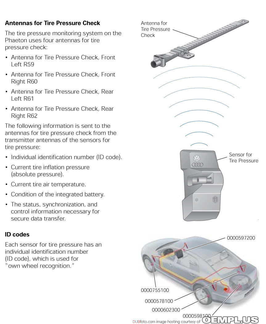

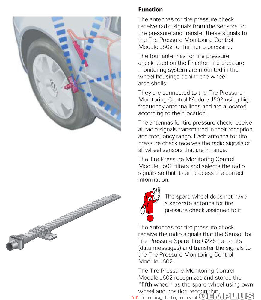

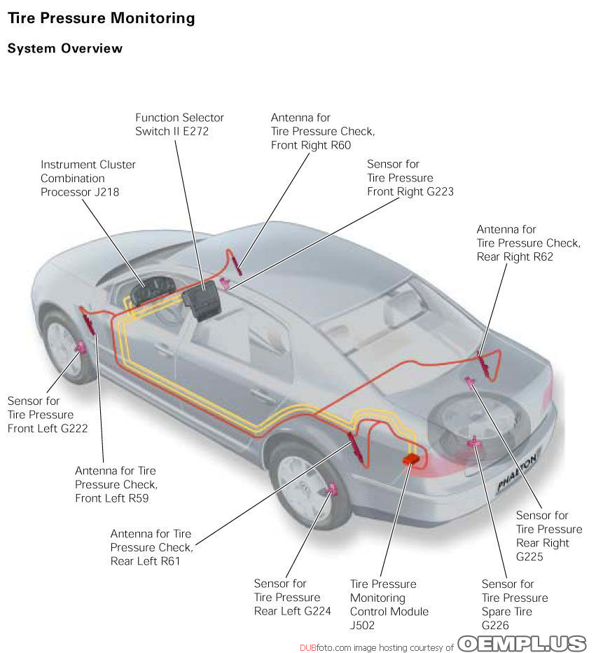

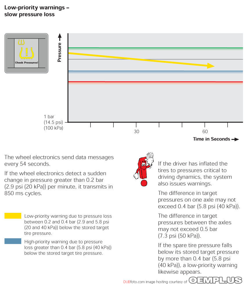

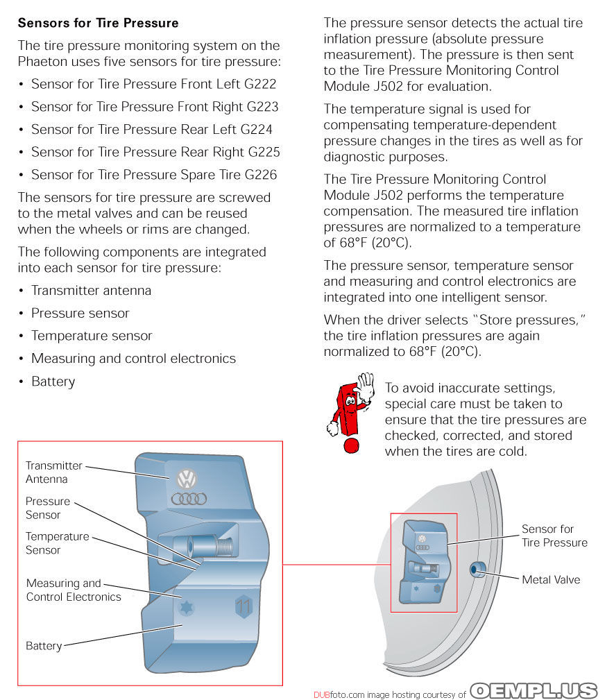

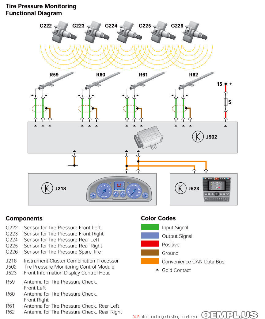

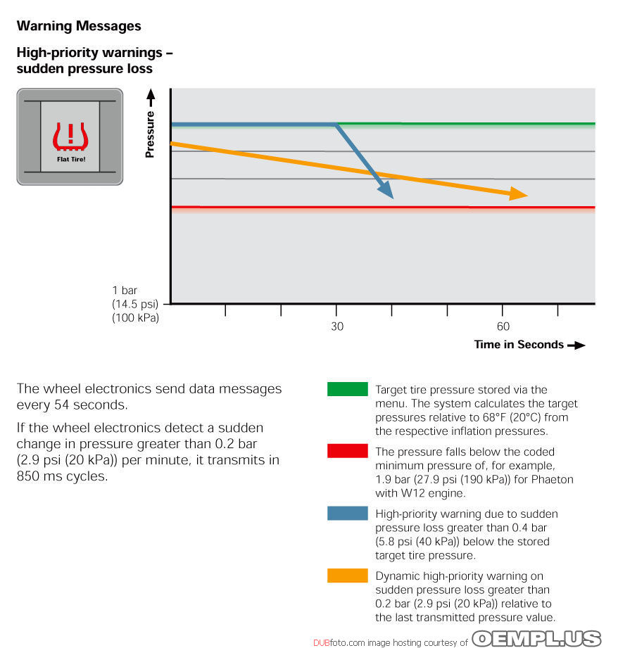

salut! modulul J502 unde este?am o eroare la senzorii de presiune.nu comunica.ms
