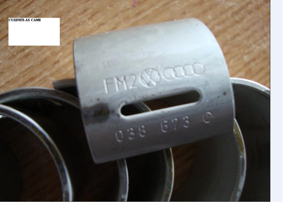

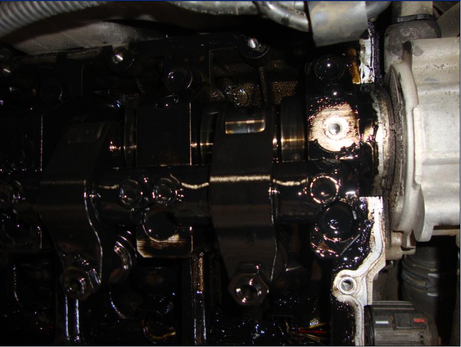

Iti trimit imagini cu axul uzat dar cu tachetii tot nu am inteles pe unde primesc ulei in timpul funtionarii si de ce rola de la culbutor s-a "invinetit".(vezi imagini). Mai merge folosita? Astept sfatul vostru.
post-66816-0-47392200-1310491072_thumb.j
post-66816-0-26474900-1310491077_thumb.j
post-66816-0-91992500-1310491550_thumb.j
post-66816-0-74270200-1310491555_thumb.j
Valentin : Am gasit ax cu came,acelasi cod ca la reprezentanta dar de ce unul 2400 Ron si altul la distribuitori cu acelasi cod 1000 Ron?
Ce ulei pot introduce dupa reparea motorului?care are in jur de 180.000 km. Cu multumiri!
RLK :asa am avut si eu camele zgariate si putin consumate!! dupa ce scoti tachetii pune cateva poze.sa-mi fac o idee daca arata la fel!!
casper_bdc axul cu came care lam primit azi era mai scurt adica de 1.9 iar motorul meu 2.0 bmp A urmat returul ,iar acum astept sa vina celalalt pe 20 iulie , si atunci ma apuc de demontat.azi am cumparat 8tacheti 8x38=304,semering
1x26=26,cuzineti set1x176=176 cind vine axul iti trimit poze

Am desfacut motorul si priveste imaginile cu tacheti sparti. Am inlocuit cuzinetii,tachetii si axul cu came,filtru ulei,filtru motorina,semering ax,ulei norma 507. Total 2500 Ron
Acum m-am intors din concediu si masina merge perfect. Multumesc tuturor pentru ajutor!
