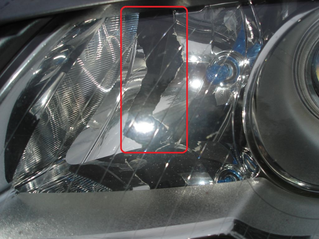

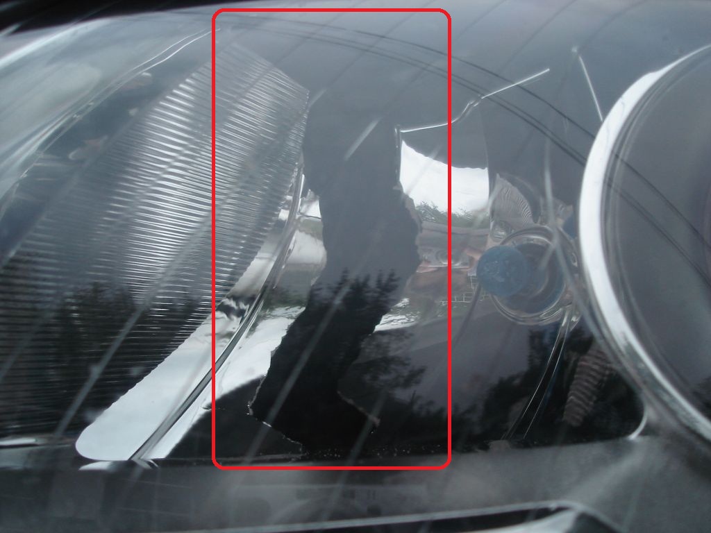

Cine s-a mai confruntat cu o problema de genu' celei de mai jos:
Azi, cand mi s-a ars un bec si vroiam sa fac rocada celor de pe lunga pe scurta sa raman socat si nimic altceva :(
post-28301-1279563885_thumb.jpg post-28301-1279563899_thumb.jpg post-28301-1279563910_thumb.jpg
Subliniez urmatoarele:
1. FARUL este intact pe exterior, nici o zgarietura, nici un punct, nimic
2. Ultima oara cand am umblat la becuri de pe lunga a fost Joia trecuta
3. Prima si singura oara cand a fost umblat la el, a fost in momentul montari lui pe masina
Ceva pareri ?!
HOW IN THE HELL a putut sa se formeze "craterul" respectiv ?! :(
Eu maine ma duc la service-ul unde l-am montat acum 1 an si ceva (prin decembrie 2008 mai exact), cand l-am schimbat pe casco sa vedem daca-l pot rezolva pe garantie (in caz ca mai exista).
