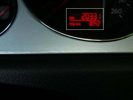

Ma alatur comunitatii vwforum.ro, de 2 luna si ceva sunt posesorul unui passat, benzina, 1.6. Toate bune si frumoase, masina merge fara pb, numai ca de vreo saptamana cand bag cheia si se aprind toti martorii (nu sa pornesc motorul) pe display-ul dintre ceasuri, in locul unde apare kilometrajul (am atasat poza) imi apare o cheie de service care falfaie cam 1 minut!! Dispare si apare nr. de km.
Masina merge fara nici o pb, verificarea a fost facuta la PBN de curand, n-am schimbat/modificat nimic la ea...doar benzina am inceput sa bag tot cam de vreo saptamana de la rompetrol, dar asta cred ca e doar coincidenta, daca era ceva cu benzina ma gandesc ca se aprindea martorul motor.
Mai apare la cineva cheia aia de service? tot asa mult sta ?

Ce-ai zice sa ii faci revizia si sa ii resetezi intervalul de service cu ajutorul vagcom-ului ?
Modificat de But_Fns
