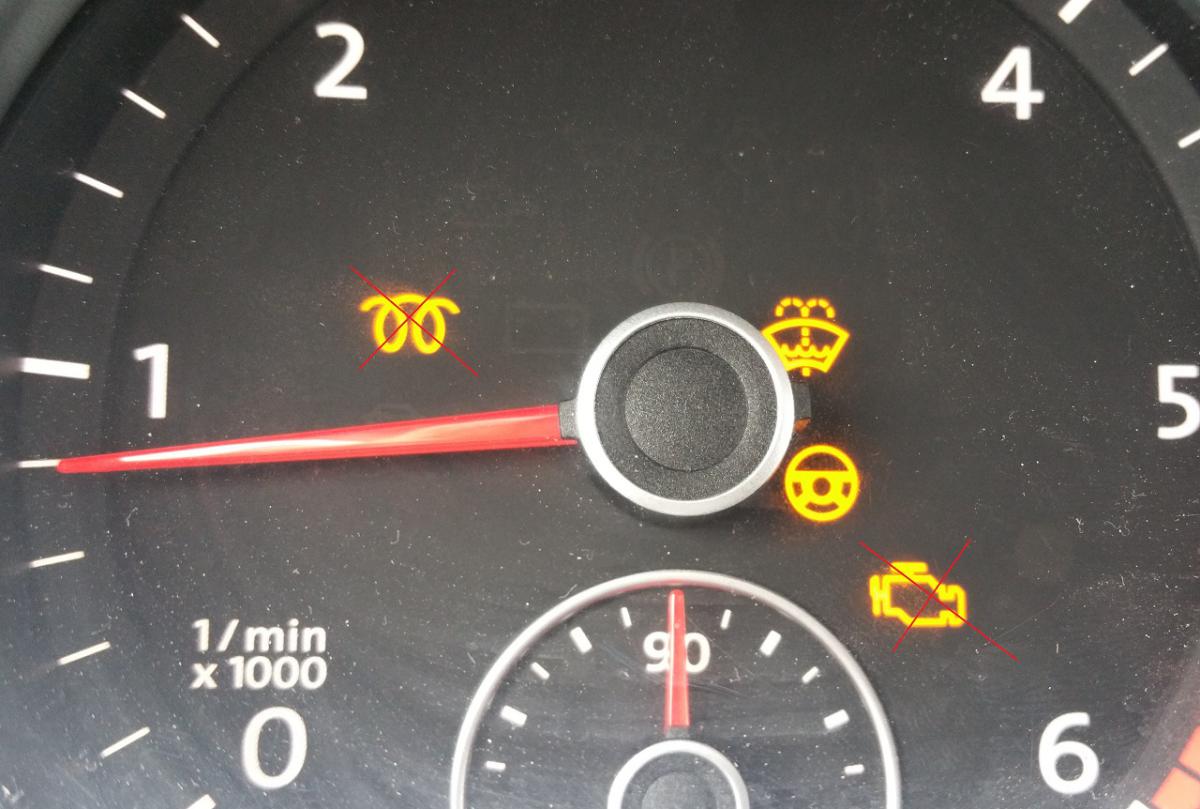

Mi-a ramas eroarea 09F2 (Limitator de directie | Reglare de baza gresita) care s-a aprins atunci cand am curatat EGR-ul.
VCDS nu m-a lasat sa-l setez.

Posteaza eroarea asa cum apare. Nu are legatura directia cu egr-ul. Ai deconectat bateria?

Pai eu la asta m-am referit cand am zis ca am curatat EGR-ul, sigur ca am deconectat bateria. Am specificat mai sus :
  On 20.04.2015 at 14:09, Daser a scris:
Atunci cand am curatat EGR-ul a trebuit sa deconectez bateria, iar dupa ce am terminat cu EGR-ul mi-a ramas aprins indicatorul Power Steering System (acel volan, culoare orange), am incercat sa-i fac setarile dar VCDS nu m-a lasat, baietiilor de la service le-au dat eroarea 09F2 - Limitator de directie (Reglare de baza gresita)
Modificat de Daser
Mergi cu ea si se va calibra. Usor stanga/dreapta cu volanul si in 50 m se calibreaza-asta daca nu au umblat ei pe undeva la setari.
Si...chiar nu inteleg de ce ai deconectat bateria cand ai curat egr...daca umblai la airbag intelegeam-descarcari electrostatice...dar la egr -:(
poate era imbracat mecanicul, in splastic...  :winter:
Din ce eroare are nu se stinge mergand are nevoie sa mearga 50 de m cu ea drept apoi sa opreasca cu volanul drept , sa faca sranga max si sa mentina acoli volanul cateva secunde pe loc apoi dreapta maxim si sa mentina ...ar trebui ca la revenirea volanului in poziyie de mijlox martorul aa diapara.eroarea lui este limita stg dr neatinsa deci nu e ew mersbcu e de rotit volan max.
svg_gabriel10
La mine s-a calibrat virand pe loc stanga-dreapta. Nu stiu de ce difera operatia de calibrare de la o masina la alta
Multumesc mult pentru indrumari.
Dupa ce am mers drept 50m, am oprit, am dat max stanga, iar dupa dreapta, dupa cateva secunde de tinut max dreapta a inceput sa piuie, dupa ce am dat drumu volanului din pozitia max dreapta s-a oprit piuitul, am dat volanul drept si martorul tot nu s-a stins.
Am incercat si direct de pe loc, acelasi lucru.
