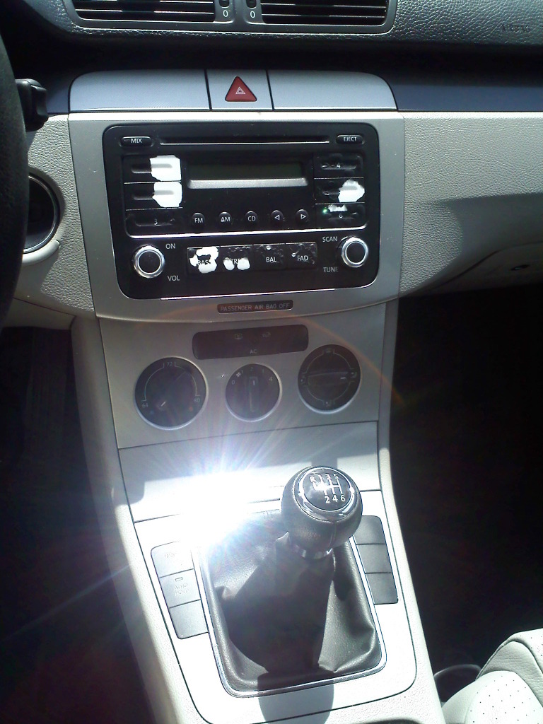

Am gasit pe un forum din US o poza cu un Passat de 33.000 mile iar Cd Playerul arata asa...Chiar asa de proaste sunt RCD-urile de pe Passat?
P.S am mai pus o poza cu aceelasi tip de CD-Player in stare buna.
Modificat de But_Fns
