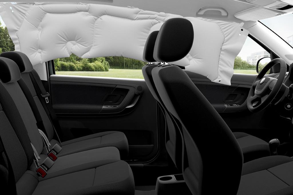

Pe fisa masinii (de la vanzator) zicea ca are 10 airbag-uri, ceea ce ar insemna: volan, pasager, stalpi fata, stalpi centrali si mai ce? Mie mi-au iesit 6 :dry:  in cazul in care pe stalpul din spate chiar nu am instalate. Unde se ascund celelalte? In scaune?
Va rog sa nu radeti de mine, dar la Passat inca sunt rookie si chiar nu am timp destul cat sa imi bag nasul in ea, cu toate ca tare mult mi-as dori. Merg cu ea si constat ce vad si aud... altele, cred ca in concediu.
O sa trag din nou de masca stalpului din fata sa vad ce ascunde... Dar daca trag de tot masca respectiva, nu e niciun risc?

  1. volan
  2. pasager
  3. stalp fata stanga
  4. stalp fata dreapta
  5. scaun sofer lateral
  6. scaun pasager lateral
  7. stalp central st.
  8. stalp central dr.
  9. stalp spate st.
  10. stalp spate dr.

cele taiate reprezinta cortina... este cate un singur airbag lung, pe fiecare parte - stanga/dreapta. Deci, la numarare ai 6... dar zic ca sunt 10.
mai sunt masini care au si in lateral la bacheta - deci acelea au doua in plus, cate unul pe fiecare parte.
v-am cautat poze orientative, legate de airbag cortina.
post-30007-0-97347800-1427269163_thumb.j
post-30007-0-16209900-1427269175_thumb.j
eu am luat strict locurile "marcate" la masina mea (Variant) cu emblema AIRBAG si "rezulta" 10 buc.
da, de aici si numaratoarea respectiva... dar cortina este in plafon, dupa cum v-am aratat mai sus. Si este unul singur, pe fiecare parte.
da, stiam..... am vrut doar "sa-i enumar cele 10 airbag-uri"
svg_gabriel10
Incep sa inteleg manevra. Baietii de la concesionar (si nu numai) au trecut 10, din care 6 sunt de fapt doua, doar ca ei s-au luat dupa inscriptiile de pe stalpi.  Cu prima ocazie revin cu print screen din vcds sa vedeti ce imi arata mie. Deocamdata trebuie sa duc maine masina la concesionar ca sa imi etanseze un far si teoretic sambata am masina inapoi... :sly:
