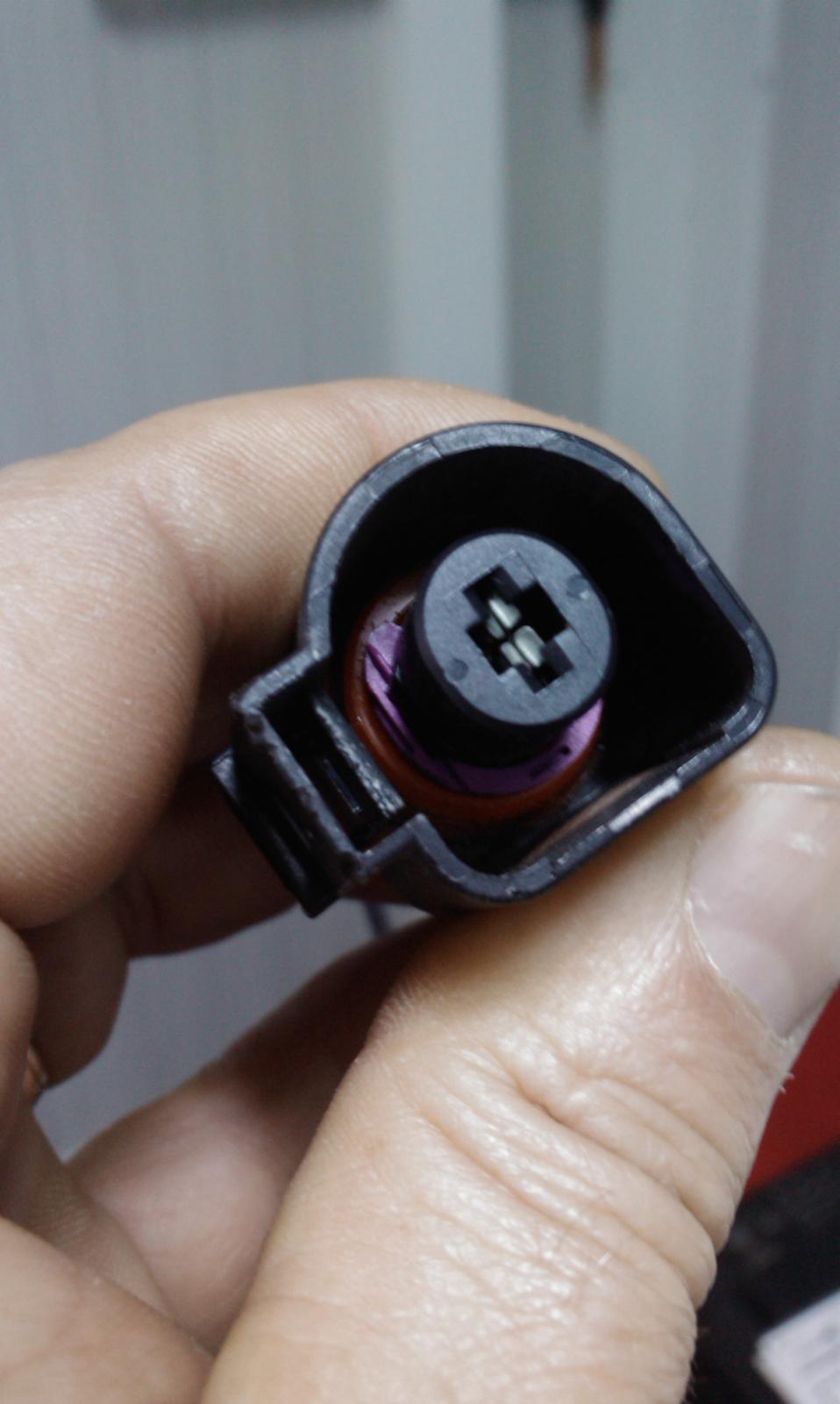

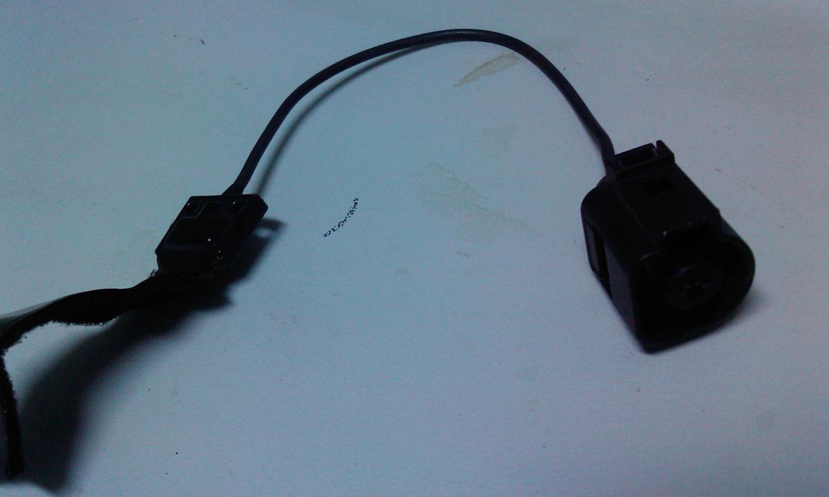

Buna ziua si La Multi Ani! tuturor posesorilor de Passat B6.
Sunt proaspat posesor si nedumerit asupra unei componente gasite in cotiera .
Sper ca nu am postat gresit,dar nu am gasit un loc mai bun.

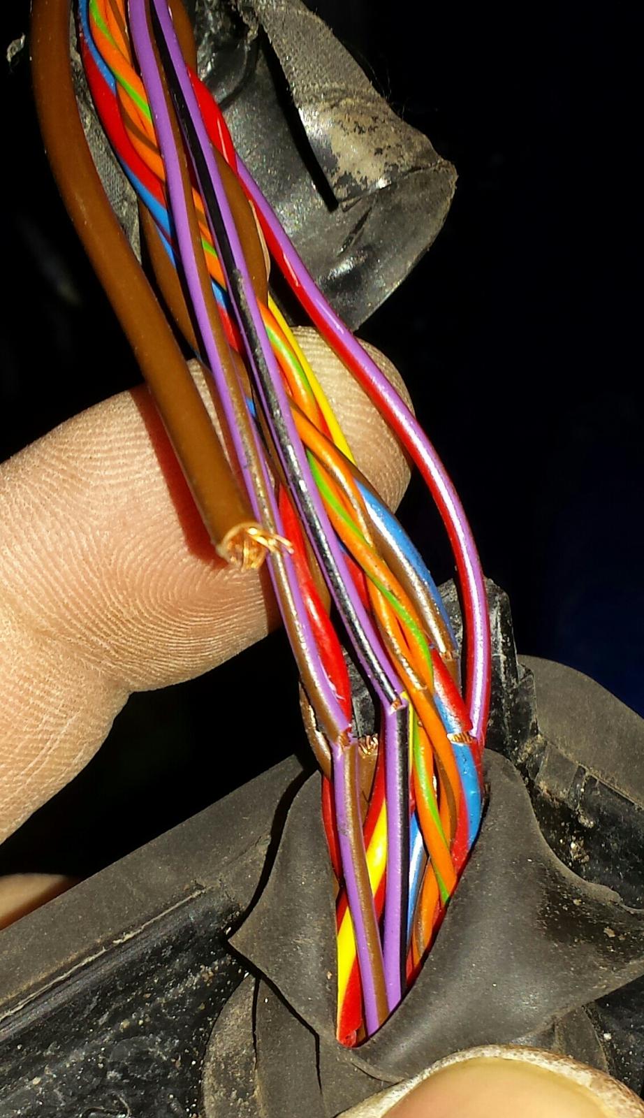

Iata ce problema am gasit ieri. Firele de la usa sofer crapate si unul chiar retezat. Mi se pare putin ciudat. Ar fi trebuit sa tina mult si bine avand in vedere ca sunt masini de 15 ani fara probleme de genul asta. Pun si 2 poze.
post-16446-0-80358700-1421257022_thumb.j
Modificat de teo0605
Mai mult ca sigur a fost lovita masina in acea zona. Sau ceva forta mecanica trebuie sa fie ca sa rupa firul acele. Pt ca nu se vad sa fie oxidate.
Am masina de noua. Nu a fost nimic lovit acolo. Pur si simplu izolatia firelor e tare ca si cum ar fi coapte. Vreau sa zic ca ar fi trebuit sa fie de o calitate mai buna(siliconice).
este o problema des intalnita la Golf 5, Passat B6, Audi A4....
Am aflat azi. Am vb la un service. Se pare ca cel mai sigur e prelungirea firelor cu altele de calitate. Iar conexiunea facuta in usa. Deocamdata am "carpit".
