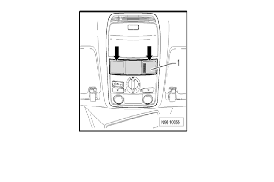

stie cineva daca becurile interior sunt identice cu cele de la pozitie faruri? ma refer la alea de la plafoniera si cum se scoate protectia de la ele( vreau sa mut becurile tip led de pe pozitie in interior ca fac figuri la punerea contactului se aprind si se sting de citeva ori chiar daca nu e pusa pozitia, se vede asta noaptea in rest merg bine am can bus pe ele da degeaba imi e frica sa nu stric ceva la calculator) .a doua intrebare e de ce uneori nu tot timpul apare acel semn in bord ( masina si 2 linii serpuite) care e de la esp banuiesc la pornire pentru o secunda insotit de un bip? martorul respectiv se stinge la punerea contactului pe ultima pozitie si ar trebui sa ramina stins la pornire si dupa. insa am vazut ca se intimpla cind e frig sa se aprinda exact cit invirte demarorul si e insotit de un bip.( oare arata baterie slaba?) si ultima intrebare e daca acel spray sau solutie se aplica pe interior sau exterior la parbriz? la mine ambele sunt bocna dimineata! cit despre cauciucuri multumesc de grija da am noi noute 2 seturi vara+ iarna. astept raspunsuri la cele 3 intrebari.
monica ,da ,sunt identice becurile de pozitie cu plafoniera,trebuie scos capacul acela de protectie sa ajungi la ele,2 semnul care iti apare este la temperaturi scazute,te avertizeaza ca e polei pe sosea,3.sprayul este pentru exterior.daca o pornesti si o lasi sa mearga 3- 5 minute la relantiu,pornesti clima cu comanda pe pe butonul parbriz,becul de la ac sa fie aprins, o sa vezi ca se dezgheata repede.

in desen se vad semnele unde trebuie sa bagi surubelnita,da ac este decuplat iarna,idee e sa fie ledul aprins la buton ac.
nu vad nici un desen....poate inca nu apre mai trebuie ceva timp pina la aprobare pe forum..
gata am vazut desenul insa la mine nu e asa eu am plasticul ala cu 2 cercuri de linga cele 2 butoane oprit pornit lumina da banuiesc ca la fel se scoate am sa incerc , multumesc

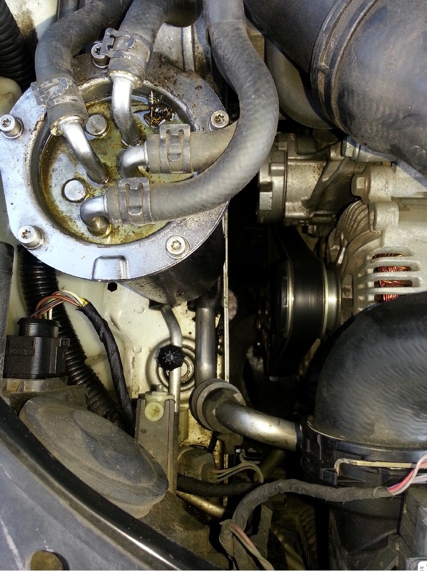

Si pentru ca tot m-am aratat nemultumit de serviciile celor de la DTH Auto in urma cu cateva posturi, azi am descoperit numai motorina prin jurul filtrului si o balta de motorina pe filtru. Am pornit motorul si intradevar se vede cum bolboroseste pe sub capac.
post-52441-0-58425500-1357215259_thumb.j
Am sunat la ei si mi-au zis sa vin maine dimineata si o sa comande intre timp ei alt filtru de motorina.
Cel mai probabil nu ti-au mai pus garnitura cand au schimbat filtrul.Neseriosi..
si au si ciupit-o cand au schimbat filtrul.... cel mai sigur, din cauza asta-i arunca motorina pe langa ea.
a pus garnitura, ca am stat langa, dar a cam fortat cand a prins suruburile.
asta ma gandesc si eu, ca a ciupit-o.
cel mai enervant e ca am acum am motorina peste tot in zona aia, inclusiv pe mufa de la far.
bine ca nu e benzina, ca-i lipsea o scanteie...
spala cu apa, pe unde se poate.
de obicei le ciupesc cand baga surubelnita sa ridice capacul sau oringul fiind deja umflat, il prinde si cand strange capacul, il ciupeste.
daca nu punea oringul deloc, arunca instant motorina pe acolo.... la greu...era balta imediat, sub masina.

Parca nu as spala acum cu apa, ca nu stiu daca mai vine ger sau nu; o sa-i pun maine dimineata sa stearga bine cu prosoape de hartie zona.
Sper sa ii fie de-ajuns garnitura care vine cu filtrul de motorina, sa nu ma trezesc ca mai trebuie sa trec inca o data pe la ei.
M-am uitat cu un coleg de serviciu mai bine pe la filtru, si motorina iese fix pe cantul ala de la capac, si curge constant (am accelerat si la 2000rpm si nu s-a modificat debitul), se prelinge in jos pe filtru.
Eu sper sa nu am nesansa sa ia foc...
