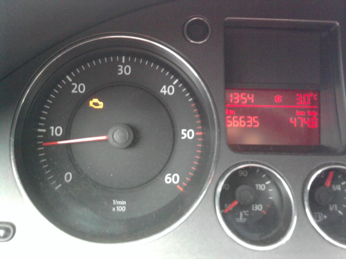

Salutare tuturor,
Va rog sa binevoiti a-mi da un pic de ajutor/lamuriri pentru o eroare aparuta astazi. De fapt treaba a inceput ieri cand in timpul deplasarii in afara localitatii mi s-a aprins ,,spirala'' si mi-a palpait in permanenta. Astazi in timp ce ma-am deplasat pe o distanta scurta (1km), pe langa spirala s-a aprins si alt martor. Este vorba de martorul de langa ,,spirala'' si anume acela care arata ca un motor. De aceasta data acesta s-a aprins si a ramas asa, fara sa palpaie. Am oprit motorul pentru 10 min. si apoi la pornirea urmatoare spirala nu a mai aparut, in schib mi-a aparut martorul cu ,,motorasul''. La intoarcerea catre Bucuresti, pe drum am avut si pierderi de putere (ceva smucituri si un sunet ciudat ca si cum ar si sughitat motorul). Am mers in treapta 3 la turatie peste 3000 rpm pe o portiune de 20 km si mi-au disparut smuciturile dar am inca aprins martorul de care vorbeam. Ce puteti sa-mi spuneti? Este ceva de la catalizator, sonda lambda?
As adauga si o poza a martorului dar vad ca nu se poate.
Multumesc anticipat pentru raspunsuri.
fa un scan si posteaza mai bine eroarea.....
Gata, iata si fotografia cu eroarea ce persista. Sa fie din cauza ca am facut 66666 km? Glumesc ...dar nu-mi place ce se intampla.
post-101016-0-54803500-1355690653_thumb.
Modificat de teal_c
martorul il stiam, nu era nevoie de poza.....fa un scan si posteaza eroarea stocata, asa vei primi sfaturi la subiect.
aeroterma - in zona torpedoului.
da, acolo pare a scartaii.
Ai idee de la ce scartaie? Da semne de oboseala?
@teal_c: Dupa simptomatica e capsula vacumatica de la turbina. In prima faza s-a aprins "spirala" - semn de defect, iar cand s-a aprins martorul de motor pozat de tine este limp mode si nu mai ai putere. Asa am patit si eu. Scrie pe bord sa mergi la service cand se aprinde engine check-ul.
Te costa vreo 800Ron capsula, la care adaugi manopera de montaj - nu poti sa o faci DYI.

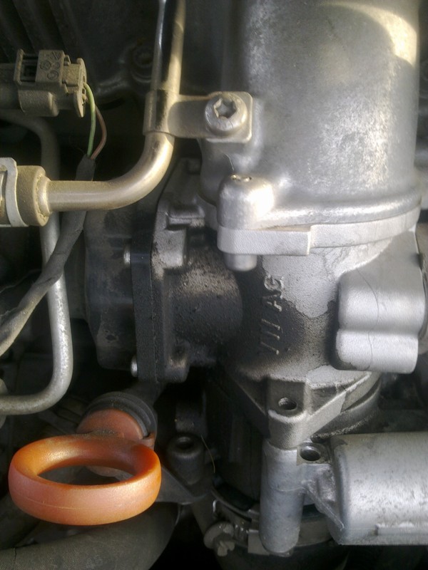

In alta ordine de idei, am nevoie de o parere:
Am o mica "zemuire" de ulei pe piesa din imagine - este fix in spatele jojei. In 15k km cam atat se murdareste.
Am facut o poza si cu capacul de plastic al motorului ridicat si am vazut ca e murdara doar zona dinspre joja.
E posibil sa "sufle" pe la joja? Am una dintre clemele de fixare a jojei rupte si ma gandesc ca poate "sufla" pe acolo o pelicula fina de ulei, altfel nu s-ar explica de ce e murdar doar in zona aia.
Sa incerc o garnitura pe joja, sau sa cumpar alta ?
