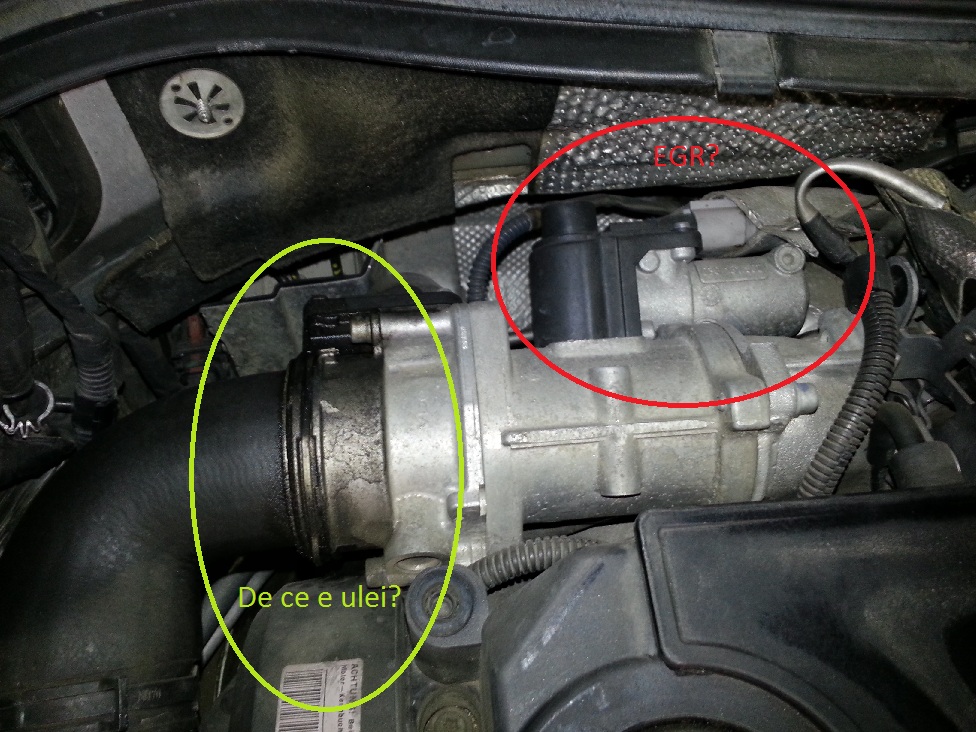

Cautand EGR-ul (apropo, e cel incercuit cu rosu din imagine?), am dat peste pata de ulei din jurul tubului incercuit cu verde. In ce intra si e normal sa fie murdar de ulei in zona aia?
post-52441-0-41127700-1355308711_thumb.j
Merci.
