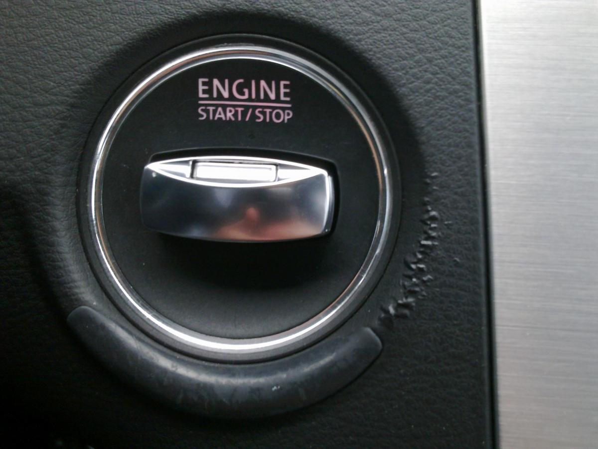

numai sa nimeresti si culoarea la acel panou. nu cred ca la reprezenta ar costa foarte mult acel panou.
L-am schimbat eu la ei, pe bani desigur, desi masina era in garantie...m-au pacalit cu manopera gratuita si am platit in jur de 100 ron. Cam 30 - 40 minute am asteptat.
Bine, ca acum si cel schimbat incepe as se decojeasca, dar nu il mai schimb.
Pai de ce sa nu nimeresti culoarea ? Exista negru sau crem. Ce e greu de nimerit la ele ?
Problema e ca trebuie sa desfaci foarte multe plastice si trimuri ca sa ajungi sa il schimbi.
Despre uzura asta e vorba. In cazul meu, e vorba de manichiura fostei proprietare.
@Florin C: cat a fost piesa?
post-9928-0-70345200-1354542508_thumb.jp
Modificat de 75NOR
Nu are treaba cu ''manichiura''. Eu de exemplu nu ating deloc zona aia, nici macar breloc la cheie nu am si se decojeste exact in acelasi loc. Acum, al doilea, este exact cum il ai si tu in poza. Si am vazut multe passat-uri cu problema asta.
Despre pret, nu imi amintesc prea bine, parca 120 ron.
eu ma gandesc sa aplicam ceva cauciucat pe toata circumferinta de la contact, nu numai in partea de jos cum este acum....insa trebuie gasit "ce" ?
La mine arata mult mai naspa si era aproape impecabila cand am luat-o. De asemenea, nici eu nu ating cu mana partea aia
pretul de 120 roni la reprezentanta e ok zic eu.la mine e pe o portiune un pic mai mare umflat. da asa am luat masina mai mult nu s-a propagat. parerea mea e ca e de la transpiratia degetelor asta ataca materialul daca introduci cheia cu atentie fara sa atingi marginile nu are de ce sa se distruga plansa.asa logic ar fi sa se umfle si in alte parti la bord, nu?
Poate se incinge ceva in zona aia? Mi se pare putin probabil ca toti sa transpiram in ultimul hal si sa ne stergem cu mainile de portiunea aia de bord.
eu sincer cred ca e vorba de "mananchiul de chei", foarte mult timp si eu am avut cheia fara nici un breloc, acum am pus unul care mereu atarna adica sta pe partea cauciucata dar nu atinge partea de plastic din jur. deci nu e de vina fabricantul ci folosirea/uzura. la mine arata ca la inceput, ca eu nu am de ce sa imping in bord, eu inping in cheie.
Numai bine!
Posibil sa aiba legatura si cu manunchiul de chei.... Observ ca la mine e zgariata bine bucata cauciucata din partea inferioara, deci a avut manunchi de chei.
Eu nu am nici macar breloc, imi place cheia "nuda" si vad ca nu a avansat zona aia umflata in 9 luni de cand am masina.
Eu nu am manunchi la chei si nu ating cu mana si totusi este cojita portiunea aia.
alta e problema... si la mine a aparut, nu am decat cheia si husa ei...
cand am luat masina din Germania, nu era asa.... cred ca are legatura cu soarele - ca si la butoanele de A4-B6-B7, G5, A6-C5... etc
n-ai tinut parasolar pe bord vara ? Altfel nu prea are cum sa bata soarele acolo...? zic si eu...
